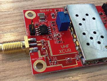

  • Um WSPR nur mal schnell probieren zu können, geht auch diese Software fürs Smartphone:
    DRA-818VHF mini Transceiver Module
    DRA-818VHF mini Transceiver Module With Low-Pass Filter and Audio Amplifier Just add a serial terminal and get on the air fast   Advancement in chip technology…
    www.sv1afn.com
