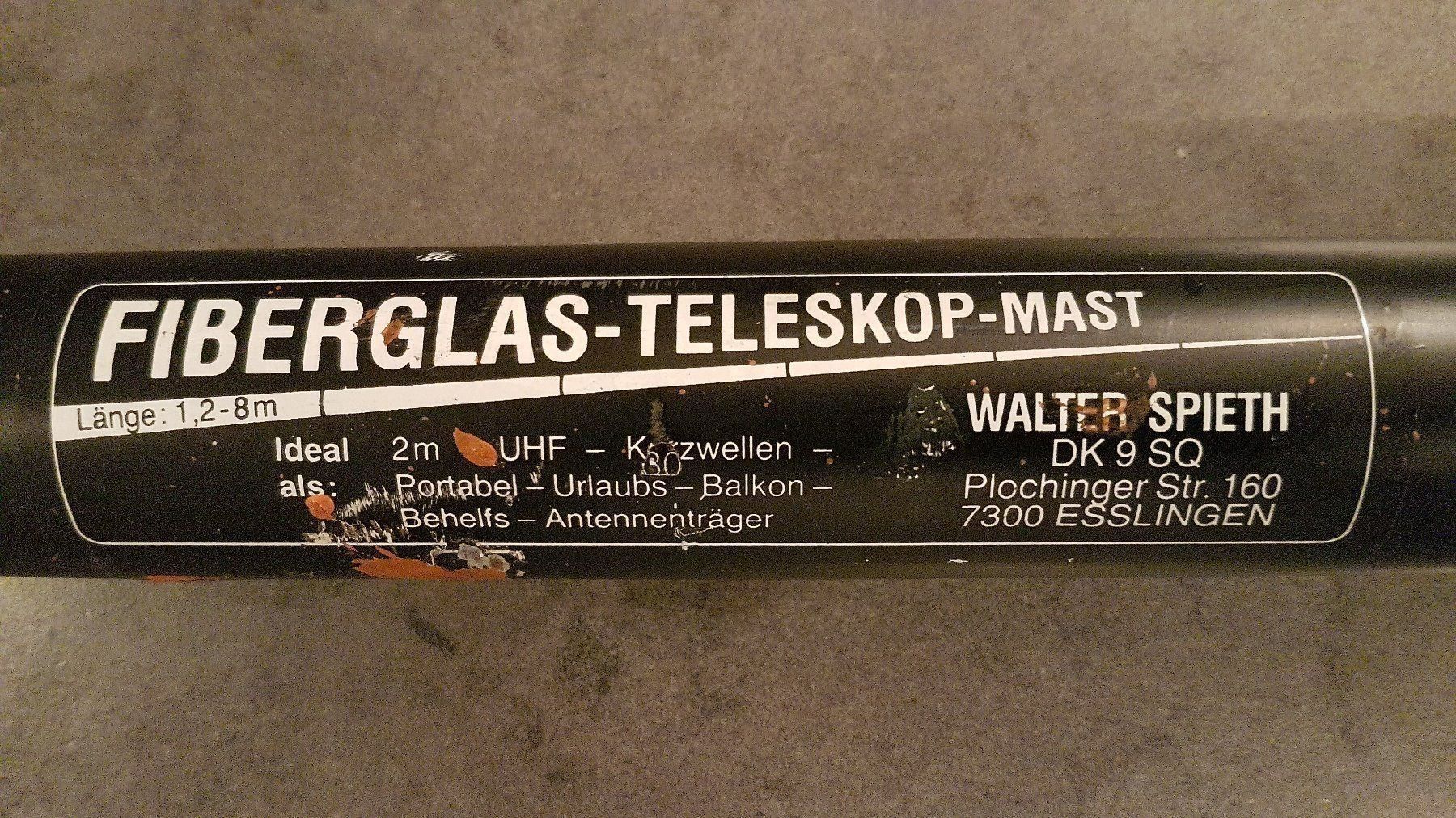

    Der Name "Spieth-Mast" kommt von Walter Spieth, DK9SQ (sk).
    Walter Spieth hatte vor vielen Jahren (Jahrzehnten?) begonnen solche GFK-Angelruten zu importieren und an Funkamateure zu verkaufen.
    Ich kann mich noch gut daran erinnern wie Walter Spieth auf der Ham-Radio in Friedrichshafen, damals noch auf dem alten Messegelände in der Stadtmitte, auf dem Freigelände vor der großen Halle lautstark seine Masten vorgeführt und angepriesen hat.
    Uli DF7SC
  • ... und nicht zu vergessen, sein Tirolerhut, sein Markenzeichen! :)

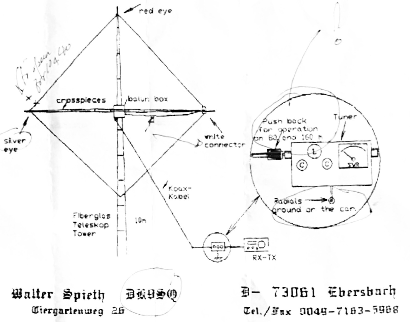

    Original Instructions for the Small DK9SQ Loop Antenna
    A few weeks ago, I received an e-mail from a radio amateur in San Francisco looking for a portable antenna to be deployed “on some of the hills overlooking the…
    thewakesileave.wordpress.com
