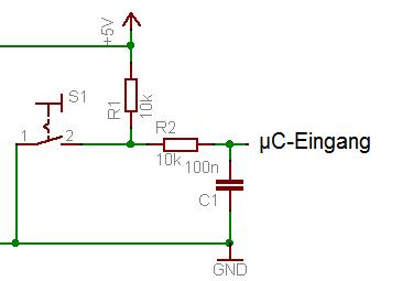

    Den/ allen Tastern würde ich jeweils noch einen RC Tiefpass spendieren.
    Bei allen drei Anschlüssen des Drehgebers - A, B, Key - macht das auch Sinn.
    In etwa diese Beschaltung, sie soll nicht der Entprellung dienen, das macht man "in" Software.

    Zum PDF Digital Teil SM15BG8Schem.pdf habe ich schon mal Anmerkungen zu Fehlern im µC Design gemacht. Davon sehe ich nichts umgesetzt.
    Schade eigentlich Atmel beschreibt in seinen Application Notes zur Hardwarebeschaltung und EMV/ EMVU Problematik was zu tun ist.
    73 de Uwe
    Funkamateur Klasse A - 16.05.2013

    nun wenn PortC ohne Spannung ist, dann werden die CLAMP Dioden belastet, um PortC mit Spannung zu versorgen.
    Wenn alle benutzen Eingänge nicht "geschützt" werden, dann werden diese, bei HF im Umfeld, reagieren.
    Das kann so weit führen, dass der Atmel µC immer wieder zurück gesetzt wird und man findet das Problem nicht.
    Will man das ?
    Dann halte mal eine 2m Funkgerät in die Nähe einer Atmel µC Schaltung und du wirst Dich wundern.
    Ich halte mich an die Vorgaben und Empfehlungen von Atmel bei unseren OV Bauprojekten.
    73 de Uwe
