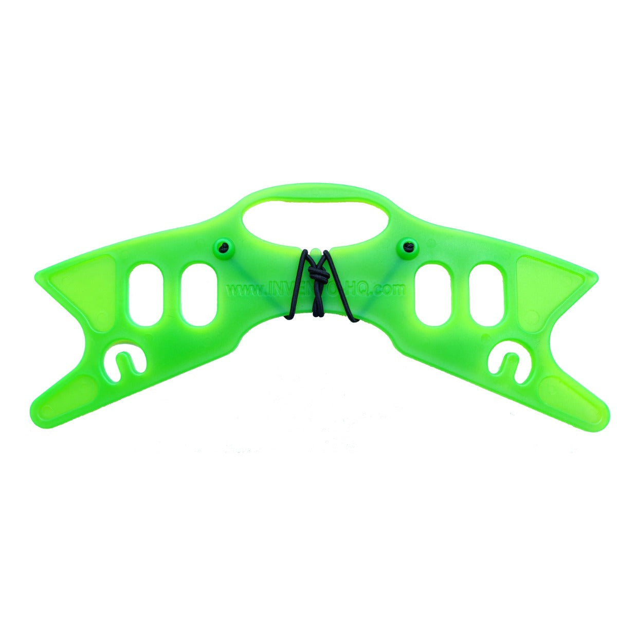

    Die UL hatte ich auch schon. Oft sieht man Winder bei denen der Draht nicht viel mehr aufträgt als es der Laengsachse
    des Winders entspricht. Der Biegeradius der Kabel muss sehr gering sein.
    Was tun?

    Den Draht sollte man aber unbedingt auf so einen Winder wickeln, ich hatte den am Anfang immer nur so zusammengerollt im Rucksack, das gab elendig viele Knoten beim Auspacken.

    Ich wickle diese Antennen IMMER per Hand zu einem sehr sauberen Wickel auf, NIEMALS auf soetwas relativ Scharfkantiges wie den gezeigten HQ-Winder. Den Klettstreifen kann man in 10mm Breite als 10m-Rolle kaufen. Drei dieser Streifen halten den Wickel schön in Form. So "vertüddelt" sich nix in der Tasche...
