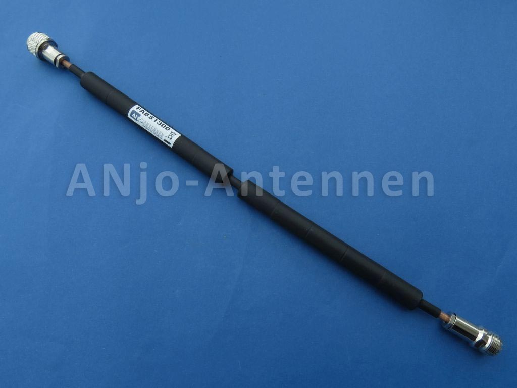

  • Ich hatte ebenfalls das Problem, das bei 10W HF die Fritzbox schon angefangen hat, die Störfrequenz auszunotchen.
    Bei etwas mehr Watt ist DSL abgerissen.
    Ich habe auch alle Zuleitungen zur Fritzbox verdrosselt, ohne Erfolg.
    Als Antenne habe ich eine Mehrbandvertikal von Diamond, die vom Mast isoliert ist.
    Folgerichtig hat sie auch eine Mantelwellensperre mit Ferrithülsen auf Kabel, ca. 15cm lang, die tauchte aber scheinbar nicht viel.
    Ich habe mir dann diese Sperre von AnJo besorgt und weg waren die Probleme.
    Joachims HF & EDV-Beratungs GmbH, ANjo–Antennen | Messbare Qualität und Präzision
    FABS1300 : Breitband Kabel Absorber 3 bis 150 MHz, 25 – 30 dB Dämpfung, P<sub>max</sub>: 1000 W
    anjo-antennen.de
    Achim
