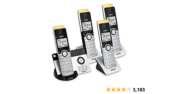

    Dritte Moeglichkeit: Drahtlose Telefone fuer den Hausgebrauch. Da kann man notfalls Richtantennen ranfriemeln ... <floet> ... und die Latenz ist sehr gering. Manche DECT Geraete-Sets wie dieses sollen sogar ohne Booster oder Antennenexperimente mehr als eine halben Kilometer schaffen:
    VTech IS8121-4 Super Long Range up to 2300 Feet DECT 6.0 Bluetooth 4 Handset Cordless Phone for Home with Answering Machine, Call Blocking, Connect to Cell, Intercom and Expandable to 5 Handsets
    With the VTech IS8121-4 4-Handset Expandable Cordless Phone featuring, Super Long Range, Bluetooth Connect to Cell and Smart Call Blocker, you won't have to…
    www.amazon.com
    Die Audio-Qualitaet vieler dieser Dinger ist erstaunlich gut. CW aufmodulieren und in der Huette wieder demodulieren duerfte fuer einen Funkamateur ja eine der leichteren Uebungen sein :)

  • Hallo Jörg,
    "großes Kino",
    danke für die vielfältigen Tipps, an das eine oder andere habe ich, ehrlich gesagt, noch nie nachgedacht,
    insbesondere die "drahtlosen Telefone".
