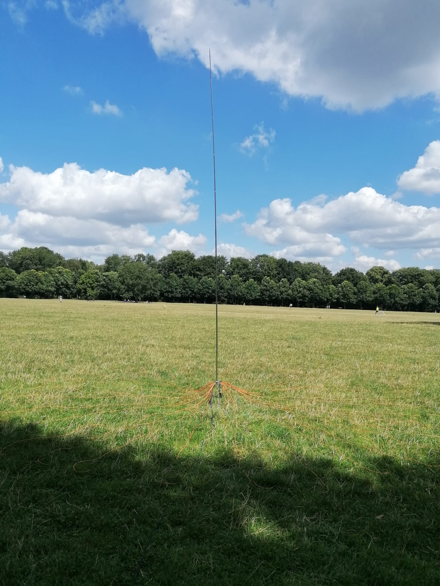

  • Ich verwende aus diesem Grund eine kleine Vertikal mit Smartphonestativ und Chinaedelstahlteleskop, 3 Abspannungen auch als Radial. Schwächelt natürlich auf den unteren Bändern (<30m).

  • Ich nehme auch für draußen die BY Teleskopantenne mit 5,6 m. Die schraube ich auf das Stativ für die HF-P1. Der ATU in meinem G90 passt das
    Ding nahezu überall an wobei aber die Bänder zwischen 10 und 20m wegen der mechanischen Länge eine gute Grundlage liefern. Auf 20 noch
    wtwas über 1/4 Lambda und auf 10 schon fast 5/8 da geht schon was und das vor allem Rundum und schön flach. Mit Draht oder Dipol hat man
    ja immer Kompromisse bzgl. der Richtungen.
    Ich verwende auch immer sowenig wie möglich Koax wegen der entstehenden Blindverluste beim anmatchen deshalb nutze ich auch öfter die
    Tischhalterung der HF-P1 und hab dann eben nur 50 cm Koax zwischen TRX/ATU und Antenne.
