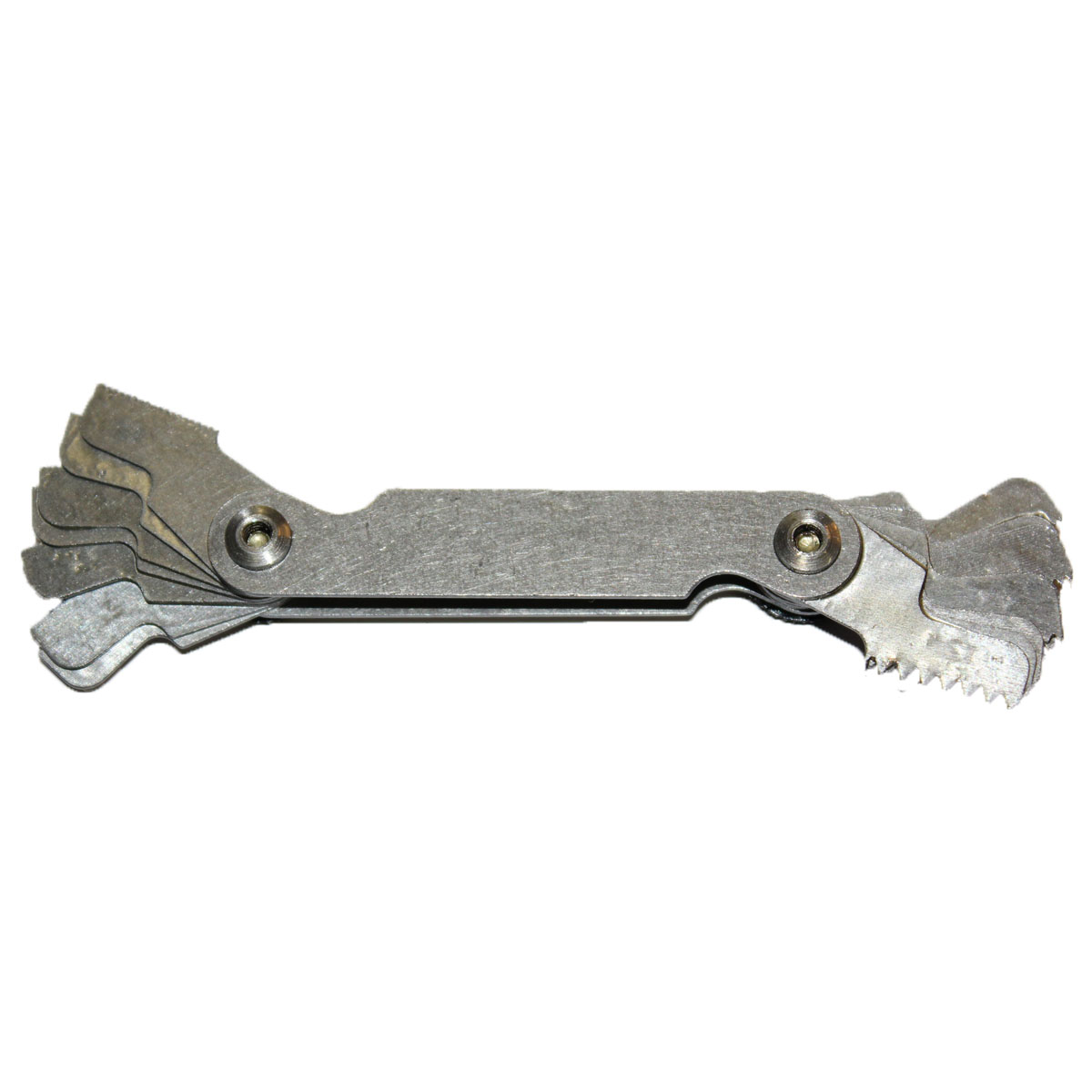

    wenn alle Stricke reißen jemand ausfindig machen der Gewindelehren hat
    Gewindelehre für UNF - Gewinde
    Ihr Spezialist für Zollverbindungen. Zollwerkzeuge für UNF Zoll Gewinde. Besuchen Sie unseren Shop. Kein Mindestbestellwert. Alle Artikel einzeln erhältlich.
    www.zollshop.de
    und dann entsprechend ausmessen.

    Man kann Gewinde messen. Ich habe mir mehrere Lehren beschafft, die es preisgünstig gibt.
    Gewinde messen - Anleitung mit 3 Schritten
    Wir zeigen Ihnen in 3 Schritten wie Sie mit dem Gewindedurchmesser, der Gewindesteigung und unserer Gewinde Tabelle ein Gewinde schnell bestimmen.
    www.anzugsmoment.de
    Ansonsten immer nachfragen, wenn bei den Gewinden keine Steigung mit angegeben wird.
