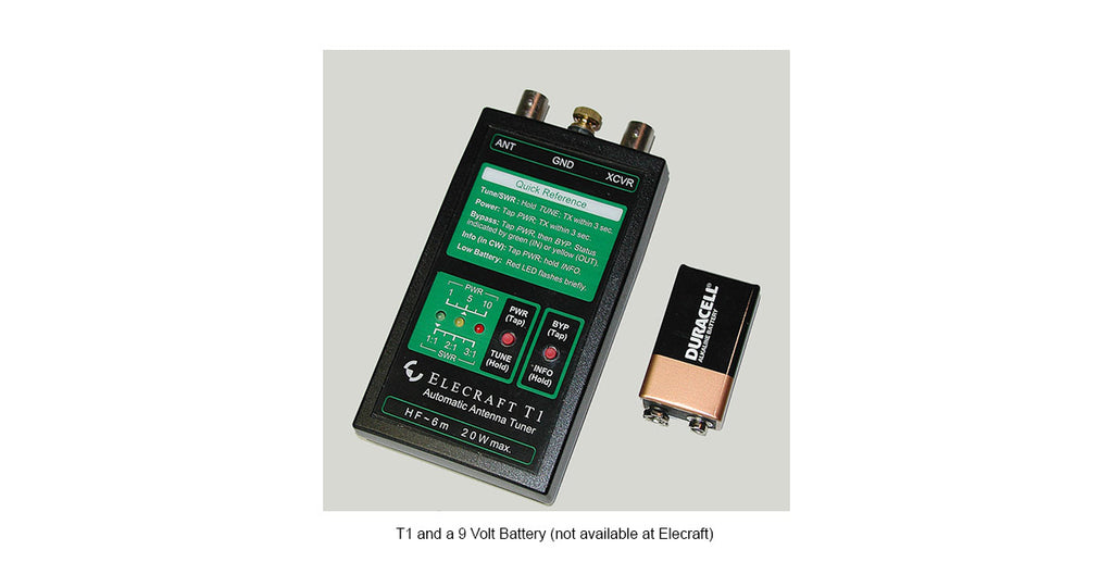

    Elecraft bietet einen Antennentuner T1 an:
    T1 ATU Antenna Tuner
    Introduction World's Smallest Stand-Alone ATU! The Elecraft T1 is the only automatic antenna tuner that's sized to match today's small QRP rigs. It's…
    elecraft.com
    Schön klein, aber leider kostet Qualität auch seinen Preis.

    Für Automatik/ QRP ist Elecraft T-1 die Referenz, der kostet aber eine ganze Stange Geld.

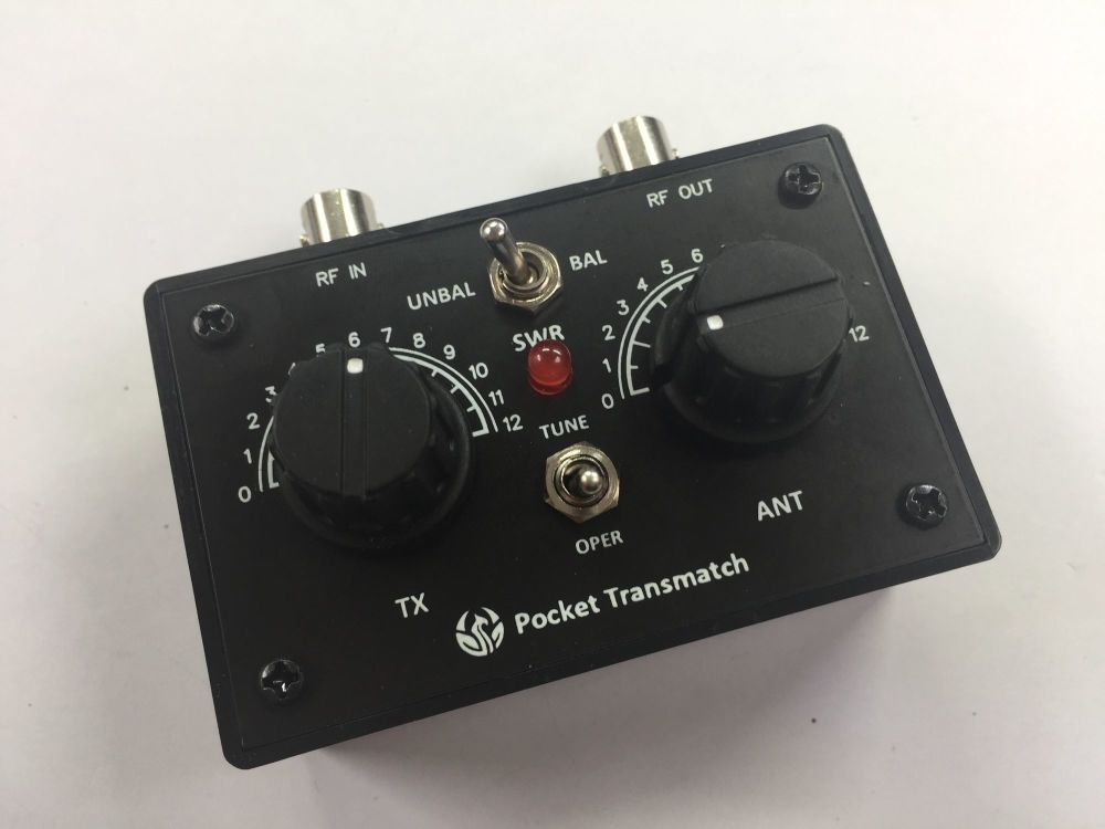

    Falls Du einen manuellen Tuner als Bausatz suchst, dann kann ich Dir diesen hier ans Herz legen. Der hat sogar eine Abstimmhilfe mit einer LED, was ganz ordentlich funktioniert. Er geht von 80m bis 10m. Und Du kannst auch symmetrische Speiseleitungen anschliessen:
    QRP Pocket Transmatch
    Now Avaiable in Kit Form OR Pre-built.  BUILD INSTRUCTIONS This is very similar to our new Desktop Transmatch kit, just  this time in a different…
    www.kanga-products.co.uk
    Ich habe ihn selbst und nutze ihn oft portabel.
    Paul ist ein sehr netter Mensch und sein Bausatz ist sehr gut dokumentiert. Die Anleitung führt Dich Schritt für Schritt zum fertigen Gerät. Da das Teil aus GB kommt, musst Du noch die Einfuhrumsatzsteuer (19%) und die Postgebühr (6E) auf den Warenwert plus Versand draufrechnen. Ich denke aber, dass das in Dein Budget hineinpassen könnte. Es ist ja bald Weihnachten.
    Kanga bietet auch eine preiswerte Dummy Load und ein Wattmeter an.
    Viele Grüsse
    Michael / dk7ux
    Edit: Die Transmatch hat eine SWR-Widerstandsbrücke mit einer Schottky-Diode zur Gleichrichtung und einer LED als Spannungsanzeige. Die Brücke wird in der Schalterstellung "Tune" aktiviert. Dadurch fällt das SWR zum Sender hin beim Abstimmen nie unter 1:3 - das schont die Endstufe.
    Edit 2: Paul bietet etwas günstiger auch einen EFHW-Tuner an. Das ist prinzipiell ein Fuchskreis, er geht von 40m bis 15m. Auch dieses Kästchen hat die Widerstandsbrücke zum Abstimmen. Das Ding habe ich auch, kommt aber seltener zum Einsatz.

  • Super Tipp, Michael,
    super Schaltung, super Bausatz,
    sogar mit LED Birnchen für SWR,
    ich wußte gar nicht, dass Kanga noch existiert,
    Preis wäre auch o.k.
    wenn ich das rechne (Zoll gibts ja nicht , da Warenwert so gering)
    Tuner Kit plus Einfuhrumstzsteuer ca. 63,-Euro
    Tuner bereits aufgebaut plus Einf.... ca. 75,- Euro
