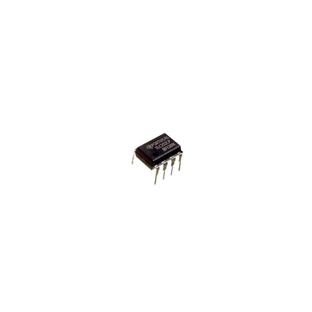

    Problem ist der OP TLC 252CP der scheinbar nicht mehr erhältlich ist bzw als Restposten arg teuer ist.
    Gibt es für diesen OP Vergleichstypen die man einsetzen kann.

  • Der TLC252CP ist ein CMOS OPamp mit Rail-to-Rail Input und Output. Vergleichbar wäre der AD822, der ist aber im Preis so gestiegen, dass man ihn ungern einsetzt.
    Wenn nicht das Schaltbild zitiert wird, wäre es freundlich, einen Link direkt auf den Artikel zu setzen, anstatt einen Link auf eine Liste, in der man erst suchen muss. Ich gehe mal davon aus, dass diese Schaltung gemeint ist:
    https://www.darc.de/fileadmin/filemounts/distrikte/g/ortsverbaende/01/DF1RN/_7__HF-Tastkopf_Arduino_DF1RN_2017_05_14.pdf
    Nach dieser Single Supply Schaltung ist ein OP-Amp mit Rail-to-Rail In/Out gegen Ground gefragt. Ein LM358 kann am Eingang runter bis GND, am Ausgang kommt er je nach Last zwischen +20mV bis zu +1V an GND-Rail dran.
    13 Mal editiert, zuletzt von DL4ZAO (5. September 2023 um 11:21)
  • hmm, evtl. geht ein TS272, Unterschiede: Beim 272 hab ich keine ESD Protection gesehen, hat aber einen geringeren Offset und eine höhere Bandbreite (sollte nix ausmachen), außerdem erst ab 3V Betriebssprannung, Schaltung wird aber eh mit 9V betrieben ...
