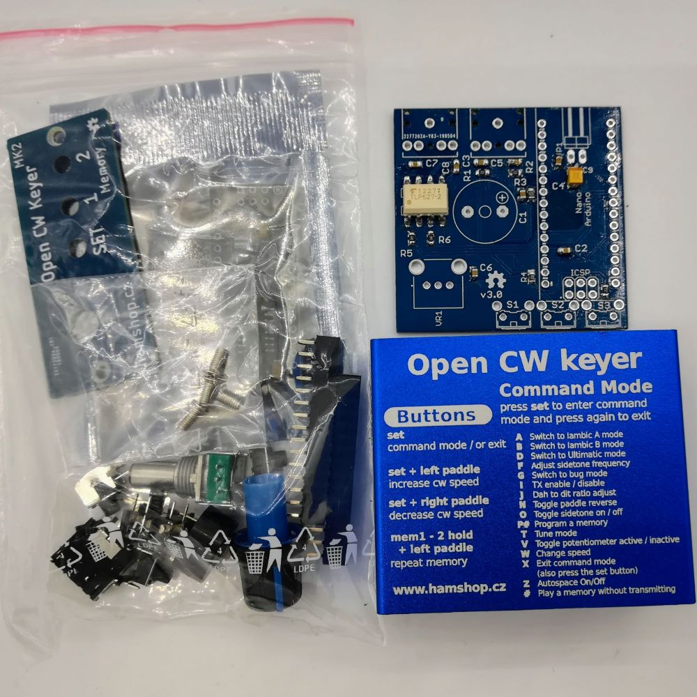

  • Bewährt und universell auf der Basis eines Arduino Nano:
    K3NG Open CW Keyer Project
    Gibts auch als Kit vom HamShop (Remote QTH)
    Open CW keyer MK2 Stavebnice
    Telegrafní klíč postavený na Aurduinu s mnoha funkcemi a otevřeným SW (K3NG)  s USB....
    www.hamshop.cz

    die genannten Keyer haben alle keinen Sinus für den Mithörton. Sinus aus einem Mikrocontroller ohne Audiofunktionen (DSP) oder externen Audiochips geht nur mit PWM und einer Hüllkurve.
