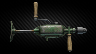

Bogdan, schneide das Gewinde aber von Hand, damit nicht der Gewindeschneider abbricht und dann fest drinsteckt. Etwas Oel drauf, halbe Umdrehung rein, wieder etwas zurueck, halbe Umdrehung mehr, etwas zurueck, und so weiter. So frisst sich das im Aluminium nicht fest. Nachher schoen saubermachen. Frueher als Jugendlicher habe ich die Vorbohrung von Hand erledigt, mit einem Kurbelbohrer, den man mit dem Bauch in Position haelt:
https://static.wikia.nocookie.net/escapefromtark…=20191027191007
Habe ich immer noch, nur ist mein Bauch jetzt etwas dicker
