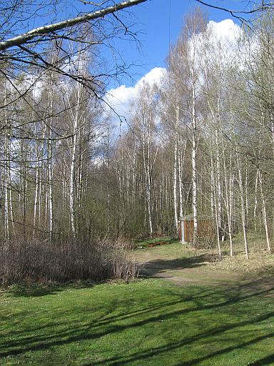

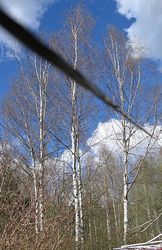

    Hier der Versuch die Antenne zu fotografieren:
    Antenne in der Nähe des Einspeisepunktes aufgenommen. Der Baum ist etwa 10 m entfernt:
    Hier ist der Kamerastandpunkt genau unter diesem Baum, den man im ersten Bild sieht. Die Antenne geht dann noch 40 m weiter in den Wald hinein:
    Je nach Simulationsergebnis möchte ich mir eine Schleuder kaufen, um die Antenne noch höher anbringen zu können.
