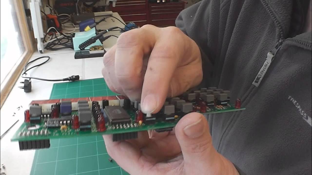

  • Hallo Joe,
    den Taster aus dem Video gibt es leider nicht mehr, der Link zeigt an anderes Model.
    Ich habe vom Video Bilder angehängt, der Taster muss zwei Pins mittig haben und eine lange Achse wo ich den Bedienknopf fest bekomme. Muss ja nicht genau passend sein, könnte geklebt werden. Es müssen alle Taster bei mir getauscht werden.
    73 Thoren

  • Hallo Thoren,
    wie ich weiter oben geschrieben habe, ist der diagonale Einbau (45° gedrehte Einbau) mit abzwicken von Beinchen nicht erforderlich. Es gibt von E-Switch Taster mit den Abmessungen 6,2mm x 6,2mm und einem zweipoligen, mittigen Anschluss. Herstellernummer TL59AF160Q. Das Rastermaß beträgt zwar 5mm und nicht wie gefordert 5,5mm, aber das bekommt man leicht in den Griff. Wenn ich dein Bild "Lange Achse" richtig deute, möchtest du den Tastknopf aufsetzen/kleben. Wäre das was für deine Lösung?
