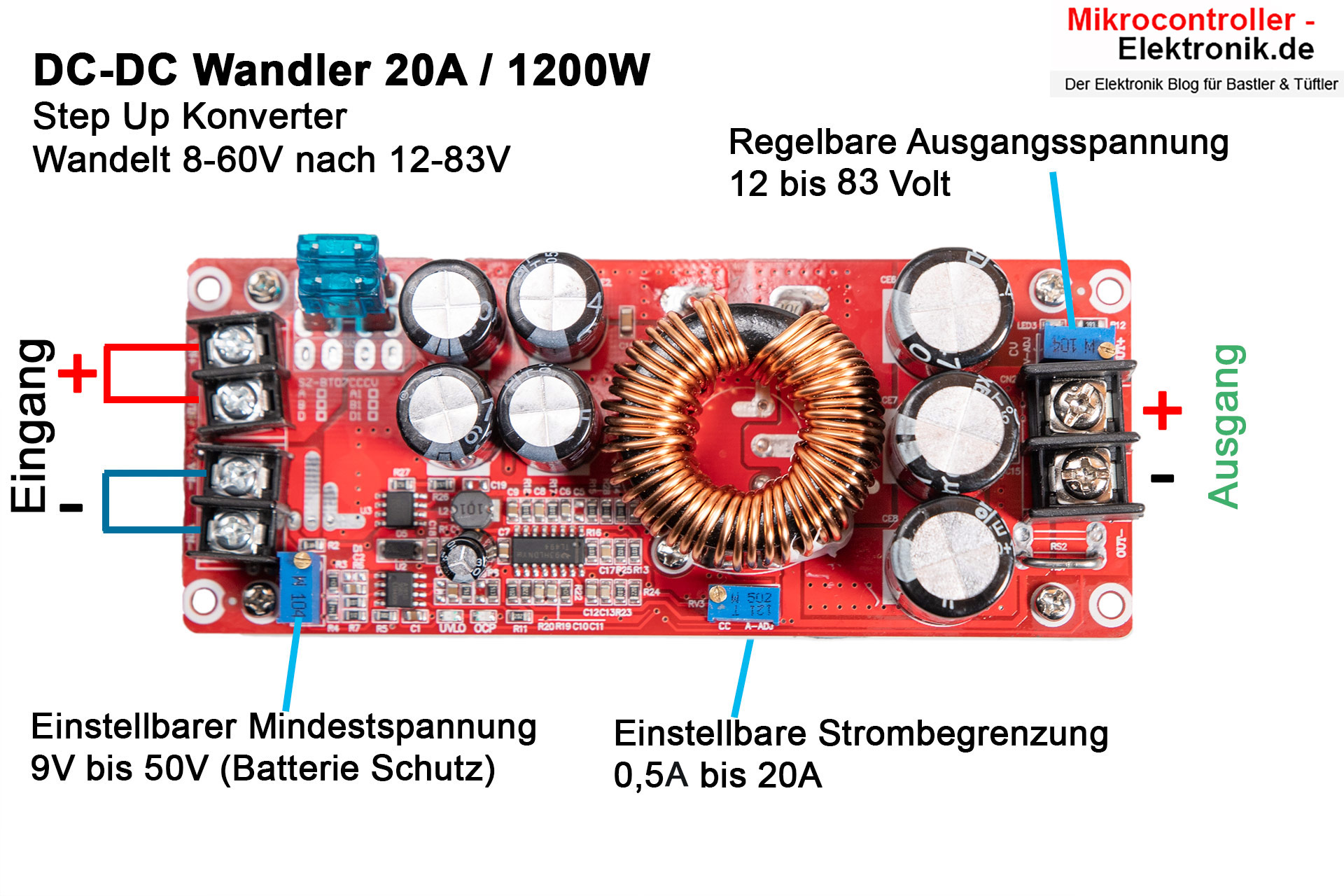

    Was aber unbedingt zu beachten ist: Der Shunt zur Messung für die Stromerfassung befindet sich zwischen Minusanschluß Eingang und Minusanschluß Ausgang.
    Wenn diese beiden Anschlüsse außerhalb irgendwo miteinander verbunden sind, dann ist die Strombegrenzung, bzw Überstromabschaltung wirkungslos.

    ich kann Deine Problemstellung nachvollziehen. In der Beschreibung bei ebay steht, Zitat:
    Eingangsspannungsbereich: 10V-60V
    Ausgangsspannungsbereich: 12V-90V
    Aus den Werten oben ist zu sehen, dass 2V Differenz zwischen Ausgang und Eingang nötig sind. Damit sollte das Modul funktionieren. "Durchgereicht" - oder anders formuliert - direkt durchgeschaltet wird nichts. Es wird laufend gewandelt, wie im Grundlagenvideo erklärt. Wie das Modul sich langfristig verhält, wenn die Differenz kleiner als 2 Volt beträgt - schwer zu sagen. Hängt neben dem steuernden Chip auch von dessen Beschaltung ab. Wenn es nicht mehr genug "eigene" Spannung hat, um zu arbeiten, gibts sicherlich ungewollte Effekte.
    Bei einer Quelle, die schleichend auch unter 10V geraten kann, ist vielleicht ein anderes Modul vorzuziehen. Vielleicht eines, dass bei 5V oder so anfängt. Wäre meine Idee zu einer Lösung.

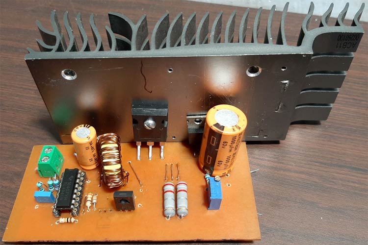

  • Der TL494 ist ein Industriestandard Pulsweitenmodulator, er ist billig und wird von mehreren Halbleiterfirmen wie z.B. Texas Instruments und ONSemiconductor (ex Philips) und auch unter anderen Typenbezeichnungen (UC3843, TL3842) hergestellt. Er ist so etwas wie ein Schweizer Taschenmesser für PWM-Schaltwandler. Für einen Step-Up Wandler braucht man vom Prinzip her nur noch eine ausreichend bemessene Speicherdrossel, eine schnelle Gleichrichterdiode und einen externen Leistungs-Schalttransistor, heutzutage meist ein MOSFET. Im Web gibt es zahlreiche Tutorials zu dem Baustein.
    Hier zum Beispiel ist das Arbeitsprinzip und das Design eines Step-Up Wandlers mit dem TL494 in einer schönen Anleitung Schritt für Schritt erklärt:
    Und hier ist die TI Applikation Note für den Baustein:
    Designing Switching Voltage Regulators With the TL494
    Zu den PWM Steuertransistoren am Ausgang des Bausteins liest man:
    "Note: The transistors have a saturation voltage of less than 1.3 V in the common-emitter configuration and less than 2.5 V in the emitter-follower configuration."
    Das wäre schon mal eine Erklärung für den notwendigen Spannungs-Overhead. Eine weitere Erklärung wären die eingebauten Error Amplifier OPs und deren Eingangsspannunsgbereich. Dazu steht: "Both high-gain error amplifiers receive their bias from the VI supply rail. This permits a common-mode input voltage range from –0.3 V to 2 V less than VI"
