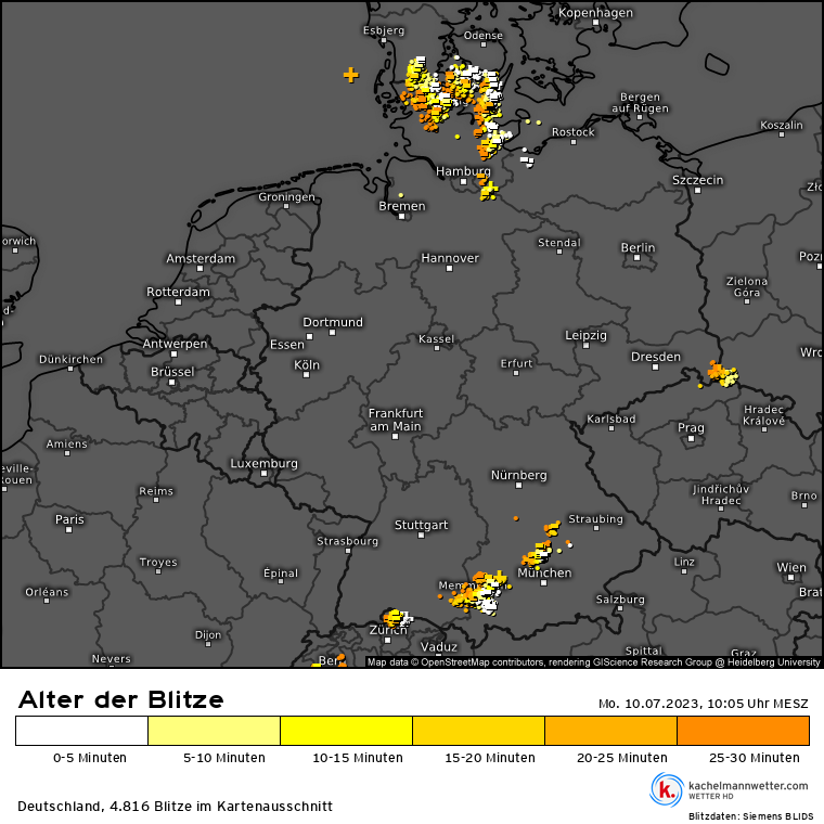

    OT zur "Blitz"-Info: Zu Schleifen und nahen Einschlägen kann ich (m)einen Praxisfall nachtragen: Ich schalte allgemein sehr selten bei Gewitter ab. 2023 hatte ich eine gelegentliche Meß-Verbindung, ~12m USB mit Verstärker (Hub), im Keller von PC zur Heizung liegen. Im Raum mit der Heizungssteuerung läuft auch alles an Erdung an der HES auf, das USB-Kabel ~1-2m daran vorbei. Zwei nahe Einschläge schossen dann den USB-COMx Chip in der Heizungssteuerung ab, ~1.900 Euro, zahlte netterweise die Gebäudeversicherung. Zwei von den drei USB-Kablen (inkl. Hub/Verstärker) waren hin, aber die habe ich nicht eingereicht. Im kompletten Haus sonst keinen Schaden, PCs, Funken und TV liefen voll durch, bzw. Restart nach kurzem Stromausfall ohne Probleme. Ich war zu dem Zeitpunkt beim Zahnarzt in der Nachbarschaft, der noch näher am Einschlag lag. Da ging erst mal nichts mehr, weder Licht, Telefon, PCs,.... ( :) er hat nicht mehr gebohrt....).
    Ich habe später versucht heraus zu kriegen, wie die Schirmung am USB-Stecker verkabelt wird, nichts zu machen, völlig ohne System gleicher Hersteller mal Stecker-Stecker durch verbunden, mal einseitig getrennt (pinout liefern die sofort, aber ohne eingezeichnete Schirmung). Da solltest Du evtl. auch darauf achten, daß keine Schleifen per USB Abschirmung entstehen (nachmessen) und notfalls eine galvanische Trennung einbauen (~30 Euro, jetzt mache ich das bei der Heizungsmessung).
    Man kann die Blitzeinschläge abfragen (macht die Versicherung bzw. Gutachter auch). Ich hänge mal meine beiden Beispiele an. Anhand der PC-Clock, die aber nicht synchronisiert war, Minuten-Fehler, kamen zwei große Einschläge in Frage. Vor Jahren hatte es mir mal den ISDN Anschluß zerschossen, 200m entfernter Einschlag in Telefonmast (z.T. noch oberirdisch), bei den Nachbarn daneben war fast alles an Unterhaltungs-Elektronik perdu. Jedenfalls sind nahe Einschläge mit etwas Pech übel. Ich hatte mal Bodenstrommessungen gemacht. Es fließt bereits einiges an Ausgleichsströmen innerhalb des Trafo-Versorgungsbereiches (http://www.db6zh-9.bn-paf.de/tttn0/emrppen.htm muß ich gelegentlich ergänzen). Wir haben stärkere Lehmanteile im Boden und die Leitfähigkeit reicht im kV-Bereich weiter als man ohne Hintergrund-Info vermutet.
    Viel Erfolg, laß zum Schluß vom E-Betrieb nachmessen, doppelt hält besser ...... 73 Peter
    Die Bilder sind nachvollziehbar (immer noch) mit Datum und Zeitangabe, dann in das Feld nördlich von München (zoomed automatisch)
    https://kachelmannwetter.com/de/blitze bzw.
    Der 37kA Blitz war ~300m von uns weg (Zahnarzt-Nähe), 118kA etwa 450m. Einige 4-9kA zu der Zeit noch etwas näher. Wir liegen etwas exponiert auf einem Höhenzug(-sattel), deshalb war ich ziemlich pingelig beim Potentialausgleich. Haus fast fertig übernehmen (Bauherr ist weggezogen) und mußte as-is ergänzen. Nur um ein Gefühl zu vermitteln, was im Boden pasiert, wenn es kracht. Es gibt im Boden Grundwasserströme, die durch Mineralgehalt gut leiten. Ich habe per Rute und HF-Sonde etwas "gespielt"/gemessen. Man kann mit klassischen Erdsonden und speziellem Meßgerät (ausgeliehen, gute E-Firma oder Blitzschutz hat so was) die unterschiedliche Bodenleitfähigkeit genauer messen. Hatte mich sehr interessiert und nach Rücksprache mit dem EVU habe ich unseren Hausanschluß umgestellt (link s.o.). Ist super interessant, nähere LW-Sender (damals noch) kriegst Du im Boden im mV-Bereich, keine Hoch-Antenne nötig. Zur Prime-Time die alte Röhren-Bild-Frequenz (auf dem Oszilloskop), d.h. siehst etwa, wann die Nachbarn TV schauen :) . Ich habe damals meinen "Noise-Level" spürbar reduziert, durch PV derzeit wieder hinüber......
