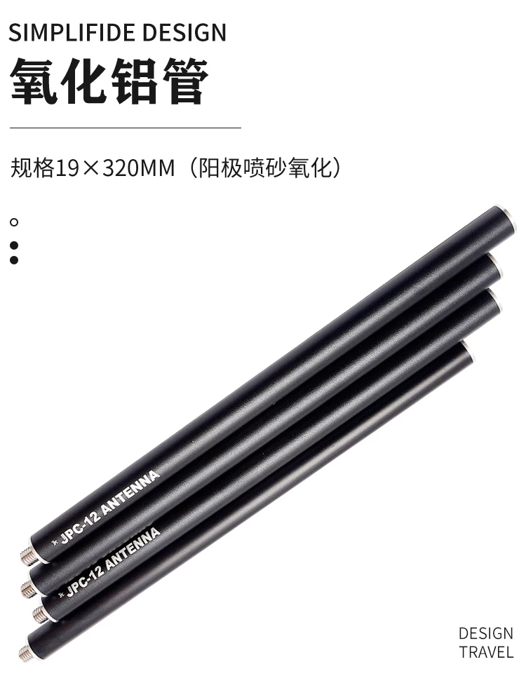

  • Ich bin Nutzer der Pac12 Antenne und habe mir die 5,6m Teleskopantenne dazu gekauft.
    Wenn man die mitgelieferten 4 Zusatzstangen nutzt und dazu die 5,6m Teleskopantenne, ist das ganze ohne Spule für das 30m Band geignet. Wenn man noch 40m Band dazu haben will, muss man die Spule aus dem Set verwenden.
    Die Spule mit dem Abgreifer habe ich so gelassen und kein Schmierfett oder so dran gemacht.
    Die Antenne ist auch nur potable bei mir im Einsatz und somit nicht 24h dem Wetter ausgesetzt.
    Wenn jemand in der Nähe von Hannover ist, kann er sich das ganze bei mir angucken und auch mal testen.
  • Hallo Niels,
    danke für die Info. Diese vier Einzelstücke der PAC-12 kann man übrigens auch einzeln bestellen:
    1pc dedizierter verlängerter Vibrator für jpc-7 (pac-12) tragbare Kurzwellen antenne - AliExpress
    Smarter Shopping, Better Living! Aliexpress.com
    de.aliexpress.com
    4 x 0.32 Meter und 5.60 Meter ergeben fast 7 Meter Länge.
