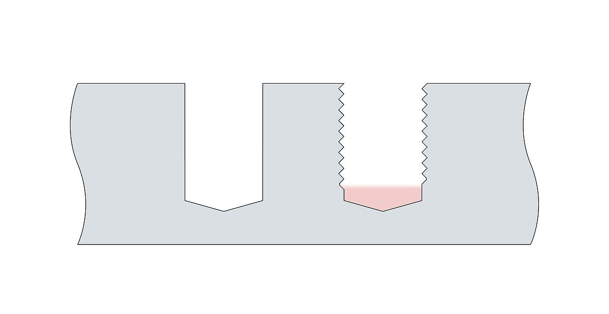

    Hajo, dass es sich dabei um Sacklöcher handelt, hast Du im Anfangspost leider nicht erwähnt. Da ist ein entsprechender Bohrer nötig. Spiralbohrer geht dann logischerweise nicht. Wobei mit einem Sacklochbohrer bei 5mm Materialdicke kaum gut arbeiten kann.
    Da wäre so ein Fräser in der Form sinnvoll. Also flach. Beispielbild:
    Contorion: digitaler Fachhändler für Handwerk und Industrie
    Die gesamte Beschaffung unkompliziert und schnell erledigen. Persönlicher Kundenservice, ein umfassendes Sortiment und kompetente Beratung.
    www.contorion.de
    Dazu kommt die Problematik, dass bei Kunststoff keine hohen Drehzahlen wegen der Wärme möglich sind.
    Bernd, zu Jeddeloh kenne ich und wäre neben Paulimot ebenfalls mein Tipp gewesen. :thumbup:
    Sackloch – Wikipedia
    de.m.wikipedia.org
    Weil es grade in einem anderen Thread ähnlich verläuft... Es wäre schön, wenn im Startpost alle Feinheiten erwähnt werden würden. Machts einfach zielführender zum Auffinden der dann passenden Lösung. ;)
