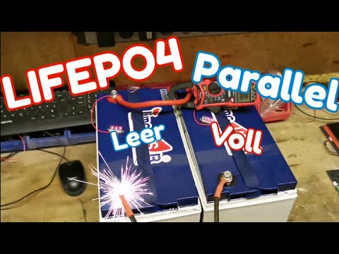

    Experiment: Lithium / Lifepo4 Batterie einfach Parallel schalten 🔋⚡🔋Voll an Leer
    Wir schalten einfach mal eine Volle Lifepo4 Batterie Parallel mit einer leeren Lithium Batterie.Timeusb: https://timeusbpower.de/?ref=BavkVxXa *12,8V 100Ah P...
