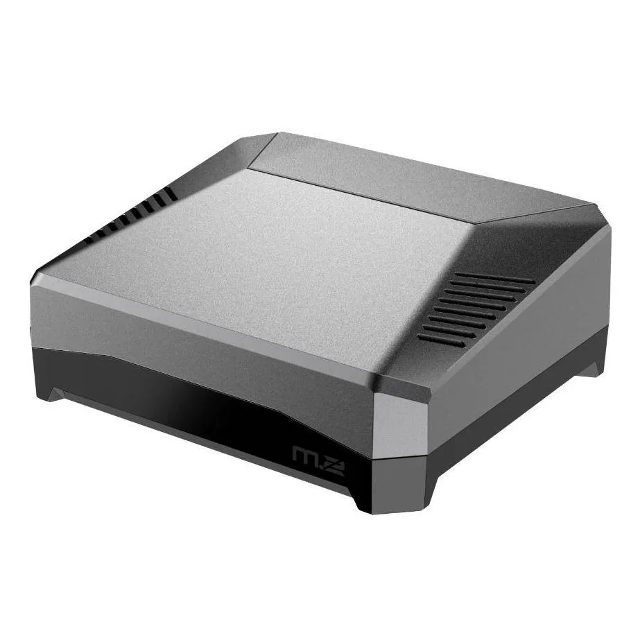

    Ich habe den Raspi 4 mit 4GB im Argongehäuse mit M.2 Modul würde das laufen oder soll ich lieber
    auf 8GB aufsatteln. Der Unterschied von 4er mit 8GB zum 5er mit 8GB it derzeit 5€ wäre das die bessere Alternative.
    Es sollte schon etwas flüssig laufen und ich denke ein M.2 Modul oder eine SSD sollten es schon sein die Karten
    halten nicht lange wen viele Schreib/Lesevorgänge laufen.

  • Es ist dieses Gehäuse hier?
    Argon ONE M.2 Case für Raspberry Pi 4, SATA - kaufen bei BerryBase
    Das Argon One Case ist eines der ergonomischsten und ästhetischsten Gehäuse für den Raspberry Pi. Hergestellt aus Aluminiumlegierung und poliert…
    www.berrybase.de
    Dann hätte man nur USB3 Speed mit maximal 5 GBit/s maximal, da die NVMe SSD per USB3 angeschlossen ist.
    Ich würde nach den Berichten im Inet von 300 MByte/s ausgehen.
    Ein eigerner teste stünde noch aus.

  • Hallo Uwe
    Ich habe beides sowohl das Gehäuse als auch ein selbstgedrucktes Teil
    für Raspi 4 und SSD da ist auch noch Platz für den Sata zu USB Adapter.
    mir ging es darum ob ein Raspi 4 mit 4GB ausreicht das Part-DB flüssig läuft.
