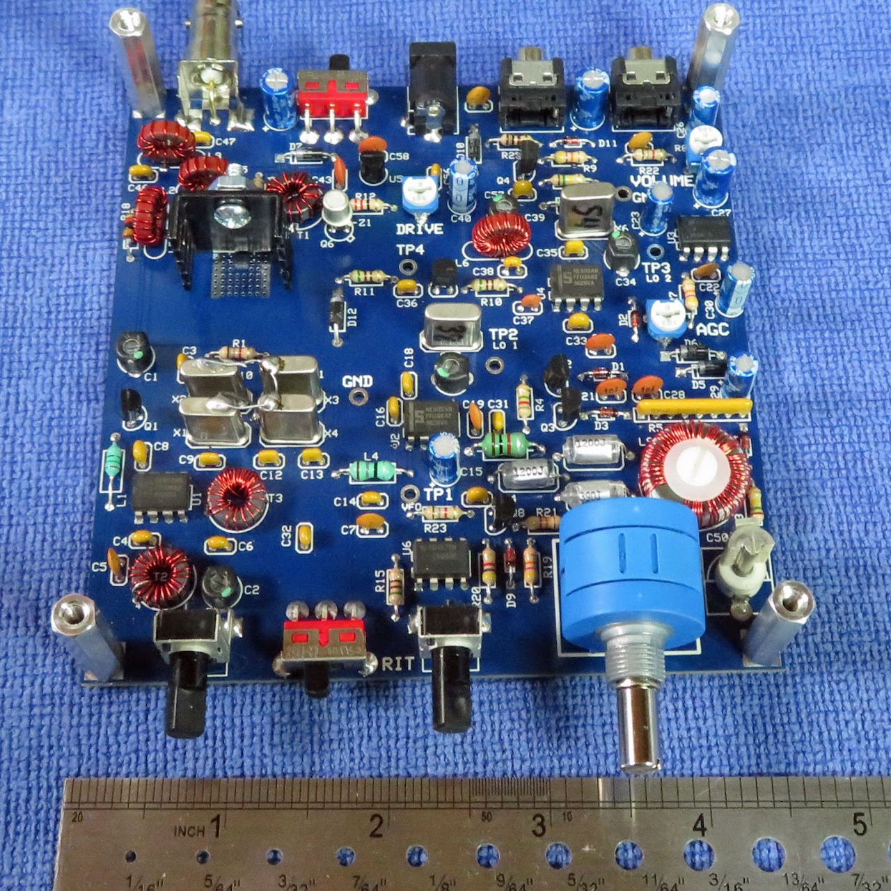

    Vor 30 Jahren habe ich den NorCal40A verpasst. Als jetzt dieser Bausatz wieder angeboten wurde konnte ich nicht widerstehen und habe den Kit bestellt. Ein Gerät ganz analog ohne Mikroprozessor und Software, heutzutage kaum noch zu finden.
    Für Interessierte hier mein Erfahrungsbericht:
    - Bestellung: 17.6.2024 bei Ebay NM0S bestellt - 206 Euro incl. Versand+Zollabwicklung
    - Lieferung: 9.7.2024 die Sendungsverfolgung endete mit Transfer aus USA, aber nach exakt 3 Wochen wurde das Päckchen vom DHL-Postboten bei mir abgegeben
    - Inventur: alles ok
    - Aufbau: das Gerät wurde zunächst ohne Modifikationen wie im Manual beschrieben aufgebaut und es funktionierte auf Anhieb
    - durchgeführte Modifikationen:
    * Mechanik: Gehäuse - Langlöcher für Phone, Key, RF-Gain und RIT und grösserer Knopf (6,3 mm Achse) für FREQ
    * Frequenz zu tief, 4 Windung von L9 abgewickelt = 59 turns -> Tuning Range 7.000 - 7.049,8
    * Mithörton zu laut: verringert durch Vergrösserung von R4 mit 4,7M
    * Output: gemessen mit QRPGUYS Power/SWR/Dummy Load bei 13,6 V
    Start mit 2,1 Watt
    C31 vergrössert um 10 pF --> 2,5 Watt
    47 Ohm parallel zu R12 (22 Ohm) = 15 Ohm --> 2,9 Watt bei 310 mA über den gesamten Abstimmbereich
    Eine Vergrösserung der Versorgungsspannung auf 14,6 V bringt ca. 0,4 Watt zusätzlich
    sauberes Sendesignal: Nebenaussendungen < - 50 dB
    * RX 15 mA bei 13,6 V
    * Murata Filter SFE 7.02 zwischen L1 und R2 schaltbar mit kleinem Schalter über RIT-Schalter
    - 17.7.2024 erstes QSO mit ES2/DL2VFR. Mein Call wird beim ersten Anruf sofort angenommen, hier Handtaste und Antenne vertical Butternut
    Durch Optimierung der Spulen im Low-Pass Filter kann man angeblich noch eine Leistungserhöhung erreichen. Das habe ich noch nicht versucht.
    Fazit ein sehr schönes QRP-Gerät. Der Bausatz ist sehr empfehlenswert wenn man etwas abseits vom Mainstream machen möchte.
    73 Olaf - DK2LO

    hier ein Nachtrag zum NorCal40B.
    Gesten habe ich die kleine Kiste mal im OK1WC-Memorial Contest getestet. So ein Contest ist immer ideal um zu sehen was so geht und ob die Technik funktioniert.
    Zum Contest habe ich endlich den Deckel des Gehäuses geschlossen, denn es sollte jetzt nichts mehr abgeglichen werden. Beim über das Band drehen habe ich die gut lesbaren Stationen angerufen und wurde meist auch gehört. So wurden in einer knappen Stunde hier 23 QSOs geloggt mit meiner Butternut als Antenne.
    Mir fiel gleich auf, dass das Wattmeter über 4 Watt anzeigte. Nach dem Contest habe ich dann gemessen:
    4,6 Watt mit 13,6 V bei 370 mA, das entsprcht 91 % PA Effizienz. So sparsam ist kein anderes Gerät hier.
    Die Aussage - "The PA output filter has been upgraded to improve second harmonic attenuation, and permit the PA to operate as a Class-E amplifier. This increases the PA efficiency to as high as 90%, and increases the output power to as much as 5 watts." - scheint zuzutreffen.
    Mit 13 mA bei 13,6 V bei Empfang und der obigen TX-Effizienz ist der NorCalB ein echtes Energiespargerät.
    Um sich von der besten Seite zu zeigen möchte er allerdings nicht nackt sondern im geschlossenen Gehäuse betrieben werden.
    73 Olaf - DK2LO
