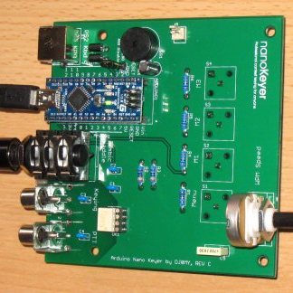

    es gbt den sog. "Nanokeyer" von K3NG, hier in DE wurde die Adaption von DJ0MY recht beliebt. Da es den Bausatz nicht so lange gibt, könnte der Gebrauchtmarkt einigess hergeben. Dieser keyer erlaubt einen Anschluß einer PS/2 Tastatur.... fertig ist das CW-Keyboard mit Anschluss an den TS-590
    73 Manfred
    Nachtrag: dieser keyer wurde hier schon von dm5mk erwahnt; ich hatte mehr auf die Adaption angesprochen, die es vllt. noch als Bausatz geben könnte oder jemand abgeben will. Eine gute Beschreibung gibt es bei Dietmar/dl2sba:
