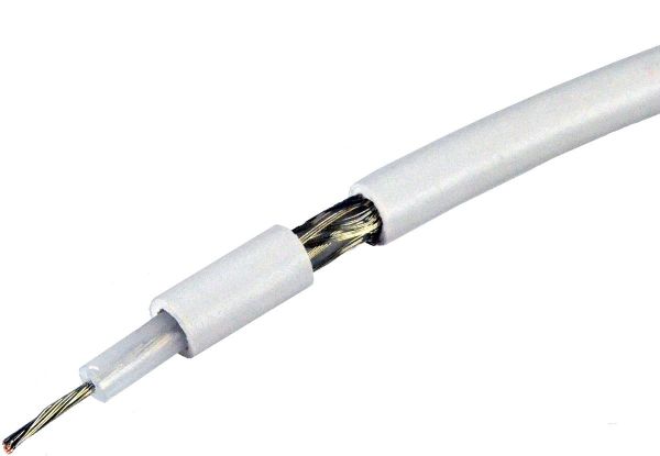

    vielen Dank für die ausführliche Antwort, insbesondere, dass du auch findest, man sollte beide Threads bestehen lassen. Ich habe ja beide Threads eröffnet. Der Thread mit dem Router hier schlummerte seit Juli 2024. Jetzt in Februar 2025, also 1/2 Jahr später kam die Lösung zufällig hier an, dank des Koaxkabels mit dem höheren Schirmungsmaß (siehe geänderte Threadüberschrift), schon 2 Tage kein Routerabsturz mehr,
    RG-58 C/U - Koaxkabel weiss
    RG-58 C/U - Koaxkabel weiss: 5 mm Koaxialkabel weiss - 1A-Qualität - MeterwareDieses doppelt geschirmte Qualitätskabel zeichnet sich durch ein deutlich ...
    www.mwf-service.com
