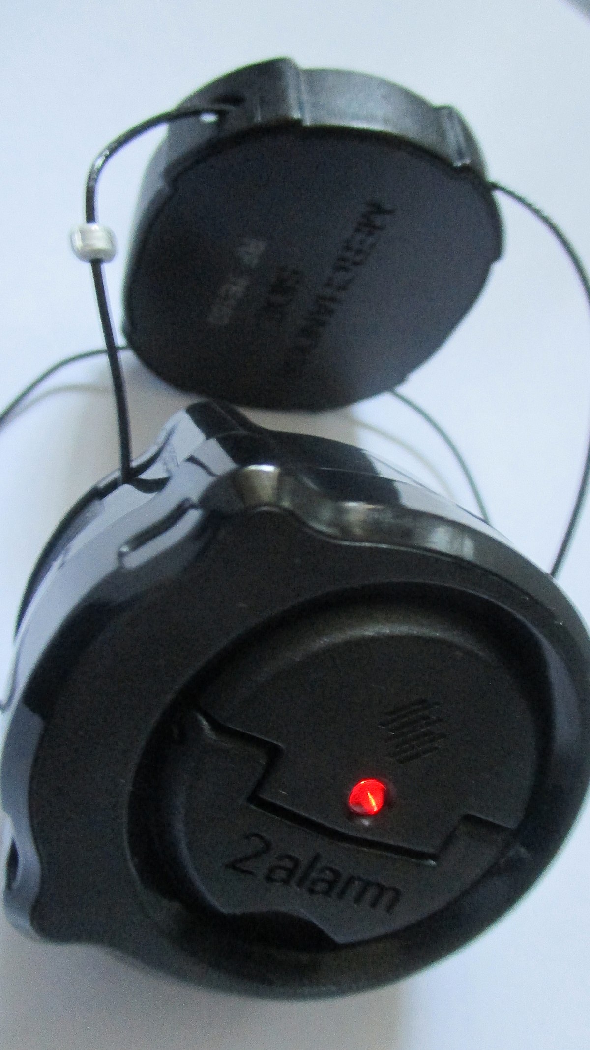

  • Hatte man früher auf hochpreisigen Waren, jetzt schon auf 'ner Packung Supermarkt-Kaffee? Wird der so viel geklaut?

    nur eine kleiner Beitrag, bei einem der Supermärkte in Mittel Hessen wird, z.B. Melitta Kaffee, auch immer Diebstahlschutz verkauft.
    Das ist mir schon vor 10 Jahren aufgefallen.
