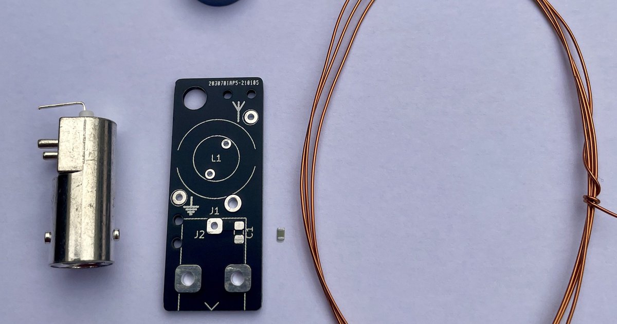

    Ich habe diesen Bausatz mir bestellt, weil er recht gute Rezensionen bekommen hatte
    Nun war keine Anleitung dabei und anhand des Bildes bin ich mir unsicher wie das gewickelt wird.
    Ihr habt so ein Teil bestimmt schon x-mal gebaut und wisst wie das mit dem verstimmen gemeint war?
    Kann das jemand vielleicht beschreiben oder mit einer kurzen Skizze mir auf die Sprünge helfen?

    Ist das eine BNC-Buchse auf dem Foto mit dem Kit?
    Vy 73 de Dc4kjs (Stefan)
    Sieht eher wie ein Stecker aus. Das Teil hat 2 "Bibusse" aussen.

    Vielen Dank für die Info. Die Buchse sah etwas komisch aus. Daher habe ich zuerst an eine Eigenentwicklung des Herstellers gedacht. :)

    Ich danke euch für die Ratschläge und Links. Das pdf von der Website hatte ich mir angesehen, aber da auf der Shopwebsite stand, dass es davon inspiriert ist und auf dem Foto offenbar keine Windung mitten durch den Kern ging, bin ich davon ausgegangen, dass es anders gewickelt ist. Manuel hat in seinem Video ja auch die Windung quer über den Kern.
    Am Abend hatte ich von Christoph, der das Teil verkauft noch eine Nachricht mit Anleitung bekommen
    Antenna Kits
    Hier sieht man recht gut wie es gemacht werden soll und auch diese Querwicklung ist vorgesehen.
    Da werde ich bei Gelegenheit das Teil mal wickeln und ausprobieren. Danke
