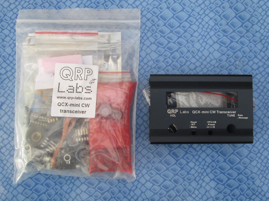

    der QCX ist als Monoband-nur-CW in meinen Augen eigentlich ein tolles Gerät. Auf 10m sollte man sich allerding über 2 Dinge klar sein:
    Die Ausgangsleistung beträgt auf 10m, zumindest mit den verwendeten BS170, etwa max 3W im Gegensatz zu den sonst erwartbaren 5W.
    Ich habe einen umgebauten QCX+, der auch 10m kannoch einige €n. Dort verwende ich einen MMIC-Vorverstärker, der 8-10dB Empfindlichkeitsgewinn bringt, weil das Konzept eigentlich ursprünglich nur bis 17m ging, und im unteren KW-Teil reicht die Empfindlichkeit aus. Empfängerbandbreite, ,, 200Hz (analog).
    Will sagen, wenn man nicht unbedingt QRP-QRP machen will und die geringfügig unter QRP liegende Sendeleistung nicht stört, dann ist das Kästchen derzeit das Optimum. Man muß mit 90€ für Bausatz/Versand sowie beim Zoll MWST + Bearbeitungsgebühr rechnen
    Der QCX in der Funkbox ist der Original-QCX-mini-Bausatz, die Dokumentation muß man sich wohl(?) beim Original holen.
    Der Tenner ist als Experimentalgerät angegeben, Schaltung sieht recht minimalistisch aus (5 Trasistoren). Pwr 500mW.
    Zu den µQCX, µSDR oder (tr)SDX kann ich nicht viel sagen, Sendeleistung und Empfängerempfindlichkeit dürften dem QCX entsprechen, das die Frontends wohl ähnlich sind (bis auf die chinesischen IRF510-Varianten). Nicht alle können 10m. Ihre CW-Fähigkeiten werden wohl unterschiedlich beurteilt, da kommt es wohl sehr auf das Modell und die verbaute Software an.

  • Die durchgehende SMD-Bauweise hat nur der QCX-mini. Die Grundvariante QCX gibt es nicht mehr. Es gibt noch den QCX+, der ist geräumig (zum Basteln) und konventionell bestückt, mit Ausnahme Frequenzaufbereitung und Schaltermischer, die dort verbauten IC gibt es wohl nur noch in SMD. Das ist in allen Varianten gleich. SMD ist immer vorbestückt.
