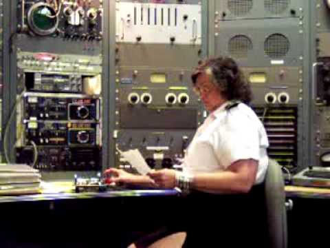

    Und locker und leger aus dem Handgelenk. Wie DA von KPH.
    DA operating W6CF
    Video of 'DA', also known as Denice Stoops, the first female telegrapher who worked at KPH until the end of commercial morse operations and closure of the st...

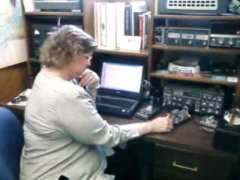

    DA sending closing message on Night of Nights 11
    Denice Stoops ( known as 'DA' ) Sending the ceremonial closing transmissions of Night of Nights XI. Each year one minute after the 'official' end of commerc...
    DA sending closing message on Night of Nights 10

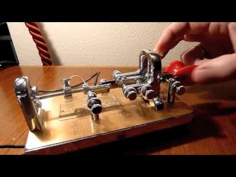

    Hier gibts weniger geschwungene Handbewegungen, aber QRQ.
    Vibroplex Presentation, QRQ Run
    haha, this is my fair try to give some QRQ code at 40 wpm (or more?). Extra dots every now and then...Anyway, credit goes to UA3AO for his tip to apply some ...
    Wobei hier die DAHs schon etwas zu lang sind, die Gummifüße nix taugen oder zuviel Kraft im Spiel ist. Wenn man eine normale (also nicht die kleinen /p-Verianten) Morsetaste mit der anderen Hand festhalten muss, sollte man ebenfalls über die Gewalt der Tastung nachdenken.
