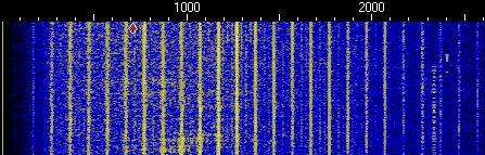

    seit einiger Zeit bemerke ich auf 40m ein Brummen mit S9+10. Es erzeugt einen Lattenzaun im Abstand von 100 Hz, wie es die in LSB aufgezeichnete Wasserfallanzeige zeigt:
    Dieser Lattenzaun ist etwa 5 kHz breit und erscheint etwa alle 30 kHz von 6 bis 16 MHz.
    Ab und zu ändert sich auch etwas der Klang des Lattenzauns. Deshalb vermute ich, dass es sich um einen 100 Hz-Fernseher handeln könnte. Hier kann man sich mal in der
    das Geräusch anhören.
    Kennt jemand diese Erscheinung und weiß um Abhilfe. Für sachdienliche Hinweise wäre wahrscheinlich nicht nur ich dankbar.
    vy 73 Volker DH7UAF

    und vielen Dank für die Antworten. Die nächste Bahnlinie ist 2 km entfernt und die Störungen gehen über Stunden. Klaus, haben deine Nachbarn ein Bildröhrengerät oder etwa einen Flachbildschirm.

    P.S. Volker,der von dir eingestellte Ausschnitt vom "Lattenzaun" stimmt so in etwa genau mit dem überein was sich mir hier bietet wenn der Nachbar seinen 100Hz-TV anschmeisst :( Immer ca. 5hkz breit und übers ganze Spektrum verteil,besonders um den Bereich 7 Mhz und dort ganz stark vertreten im Bereich 7031-7036khz,also genau getroffen :-(((
