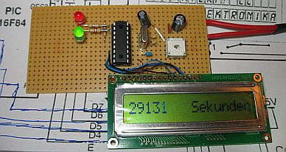

    habe ich mal ein einfaches Beispiel-Listing (Quellcode) in BASIC abgelegt. Es lässt zwei LEDs abwechselnd blinken und auf der Punktmatrixanzeige kann man die verstrichenen Sekunden seit dem Einschalten des Programms ablesen. Man könnte das Programm zu einem Timer erweitern, um damit z.B. die Leiterplattenbelichtung zu steuern. Nachfolgend ein Bild meines Versuchsaufbaus, der gleichzeitig als Experimentierplatine dient. Die Punktmatrixanzeige habe ich steckbar befestigt.
    Wie mann die Punktmatrixanzeige verdrahtet, ist in der Hilfe des BASIC-Compilers beschrieben.
