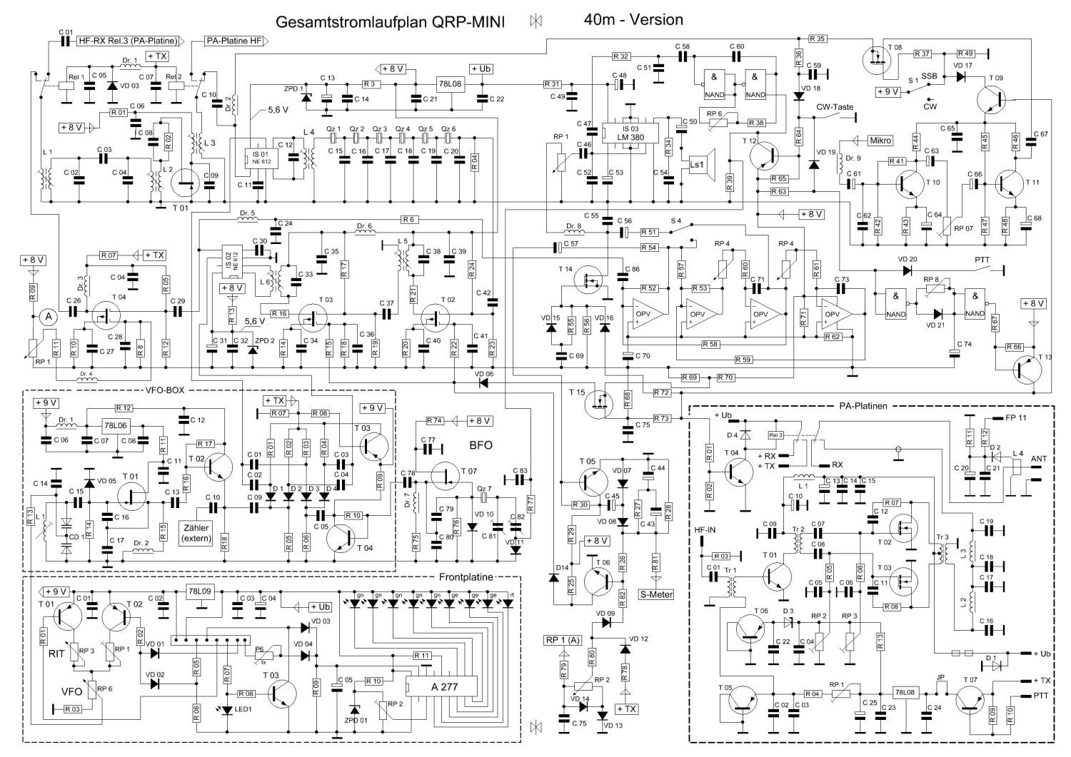

    Hallo Andi,
    danke für deine Hinweise.
    Ich habe den original VFO unverändert in seiner "Blechschachtel" belassen und das DDS-VFO-Sig. an C9, welcher vom T01(Emitter) abgetrennt wurde,
    eingespeist. Der LC-VFO ist durch wegschalten der Versorgungsspannung außer Betrieb. Die Pufferstufe entspricht der Stufe mit dem T02 eben nur extern
    aufgebaut. Somit habe ich die Möglichkeit, den LC-VFO kurzfristig wieder zu aktivieren. Als HF-verbindungsleitung wurde RG147 verwendet.
    Hat bisher alles super funktioniert und tut es auch noch, wenn auf der 6.075 Mhz Ruhe ist.
    Ob ich mir mal ein Signal mit dem Dipmeter auf 6.075 über die Antenne einkopple und dann auf Suche gehe ??
    Eigentlich kann es nur eine Direkteinstahlung ab der ZF sein, denn der RX funktioniert ja weiterhin , allerdings mit Hintergrund wenn der Rundfunk- oder
    was auch immer für ein TX das ist sendet.
    73 de Erich

    Hallo lbe Om´s
    die Schaltung des TRX findet ihr hier: http://www.kn-electronic.de/stlp-pics/HP-40M-MINI-STLP.jpg
    Ich habe den original VFO gegen eine UNI-DDS getauscht und den Pegel vom DDS noch angepasst, d.h. mit einem einstufigen Verstärker auf das Niveau angehoben. Das Ganze spielte ca.ein halbes Jahr ohne Probleme oder es ist mir nie aufgefallen?
    Zur Not könnte ich den Originalzustand wieder herstellen, alle Teile sind noch verbaut, nur elektrisch außer Betrieb, um zu hören ob das Phänomen weiter vorhanden ist. Das DDS-VFO-Signal speise ich am abgetrennten Original-VFO Ausgang ein.
    73 de Erich
