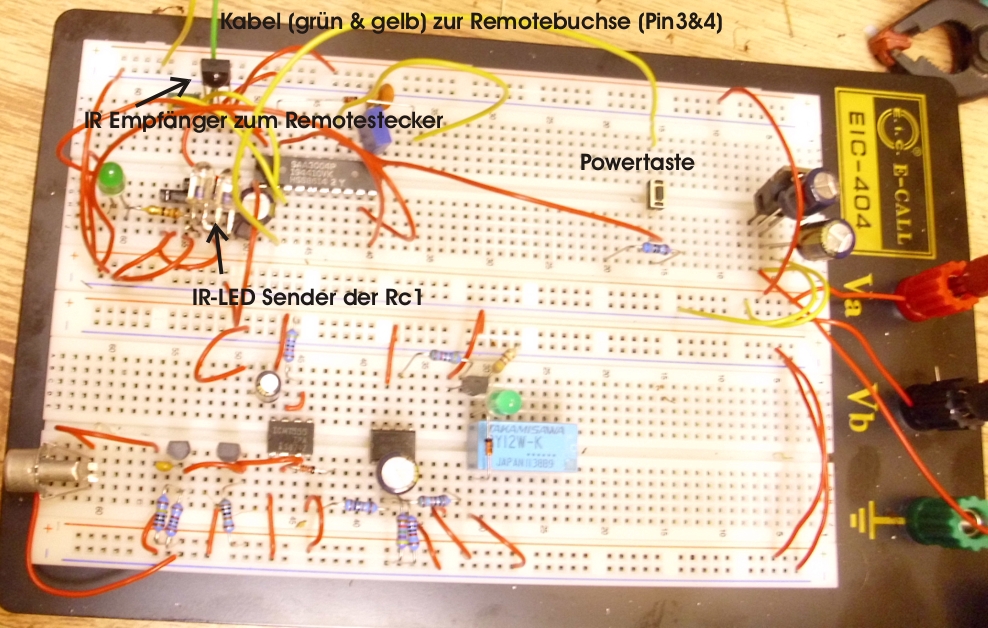

    Es gibt bei den Händlern wie Pollin, Reichelt, Conrad & Co. sowie im Internet eine reiche Fülle an Steckbretttypen- und größen. Im Video ist ein ganz einfaches zu sehen. Das stammt aus einem der Conrad-Adventskalender, die mitlerweile Kultstatus haben. Für den Zweck der Arduino-Erweiterung reichte es (erstmal) aus.
    Welche nutze ich bzw. würde ich nachkaufen? Steckbretter in dieser Art: http://www.sachsendreier.com/asw/wasdubrauchst/steckbrett.html Dort sind gut erkennbare Vorgaben für die Plus- und die Minusleitung zu finden. Das ist eine Hilfe beim Aufbau. Ich habe auch ein etwas größeres Steckbrett, bei dem die Betriebsspannungsversorgungsschienen in der Mitte zu finden sind. So wie hier: http://www.mikrocontroller.net/attachment/141134/Steckbrett.jpg Das hilft, die Leitungslängen kurz zu halten.
    Standfest sind Steckbretter, die eine feste Unterlage mit Gummifüßen haben. So wie hier: http://halvar.at/elektronik/kle…llo_welt_01.jpg Die Steckbretter sind in der Regel anreihbar und somit lässt sich die Fläche vergrössern. Wieviel Raum benötigt wird, hängt vom Umfang der Schaltungsaufbauten ab. http://www.tb-kaiser.de/8085_z80_8088/8085_breadboard_1.jpg
    Wie viele Steckvorgänge so ein Brett aushält ist schwer zu sagen. Ob das schon jemand getestet hat? Aber eines kann ich Dir aus eigener Erfahrung schreiben: Wenn oft und lange zu dicke Drähte eingesteckt werden, leiden die Kontaktleisten! Damit habe ich mir mein erstes Brett vor -zig Jahren ruiniert. Das Einstecken von bedrahteten Bauelementen mit Lötzinnresten 'dran; große Potis mit den Kontaktfahnen 'dran und andere Gemeinheiten dieser Art verträgt so ein Brett nicht. IC-Beine, die Steckbrückendrähte und normale saubere ! Bauteildrähte bereiten keine Probleme. Wenn etwas zu schwer 'reingehen will, ist der Anschluss mit Sicherheit zu dick. Dann hilft das Adaptieren auf die dünneren Drähte, wie ich es am Ende des Filmes kurz zeige.
