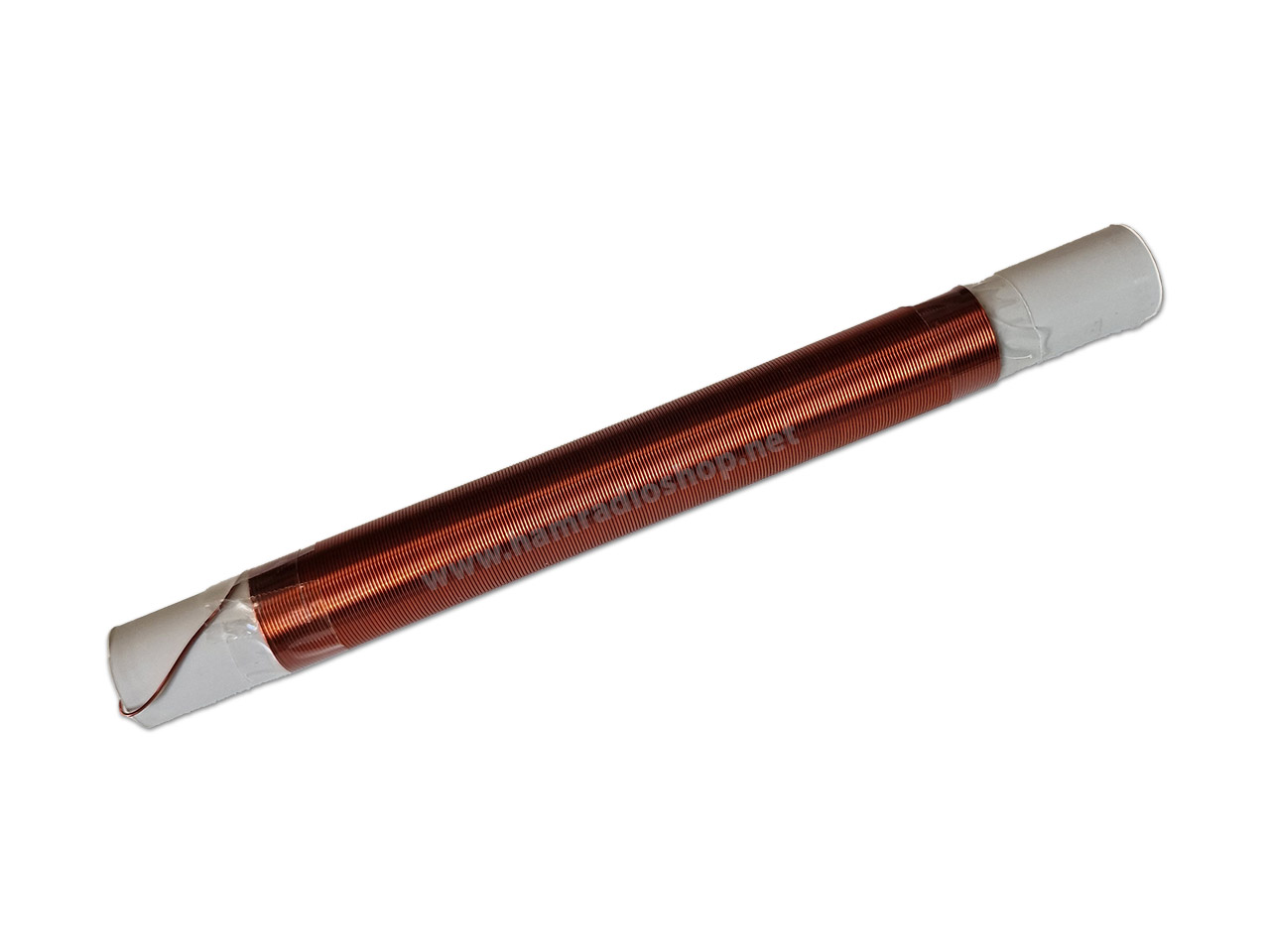

  • Hat hier jemand schonmal eine Multiband Endfed für 10,15,20 und 40m gebaut die aber nur circa 10m lang ist, also auf 40m nur mit einer spule resonant ist? ich hätte gerne eine nur ca10m lange antenne für diese 4 Bänder. Ich habe auch eine 110uH Spule rumliegen. Kann man die dafür verwenden oder ist eine kleinere besser. Diese Spule war dazu gedacht eine 20m lange EndFed auf 80m resonant zu machen.
    Hallo Tim,
    gebaut nicht, aber die von Dir gewünschte Antennenform ist relativ bekannt:
    EFHW 49:1unun 40 / 20 / 10 m 150W Short with coil HF Multi Band Antenna 150 watts
    Building End Fed Half Wave Antenna (EFHW) For 40M - 10M
    DIY EFHW antenna for 40 m–10 m: a 10.1 m multiband end-fed wire with 34 µH loading coil and 49:1 UNUN matching for portable HF and limited-space stations
    vu3dxr.in
    Spannend allerdings, dass ein Autor 40/20/10 angibt und der andere 40/20/15/10. Habe das Ding gerade mal mit MMANA simuliert: Ich denke, 15 Meter dürfte nicht gehen...
    Was aber geht:
    https://hb9sota.ch/wp-content/uploads/2021/10/EFHW-presentation_1.0.pdf
    Die Kompaktversion (ab Folie 30) bauen, aber den Link nicht nach 770cm, sondern nach 685cm einbauen.
    Die 34 mH-Spule kannst Dir selber bauen oder z.B. bei Bonito kaufen:
    Endfed Verlängerungsspule 34uH für 10-20-40m
    Endfed Verlängerungsspule 34uH für 10-20-40m. Als Ersatzteil, Erweiterung oder zum experimentieren.
    hamradioshop.net
