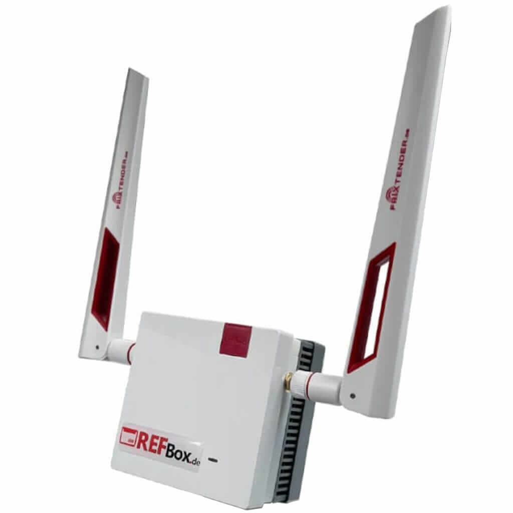

    Erst mal danke Günter für die Beschreibung. Ja, ein Repeater zu einem guten Preis, der einen externen Antennenanschluss hat, das wäre schon toll, bei meinen bisherigen Recherchen gibt es so etwas nicht mehr,
    außer bei:
    REFBox Repeater 1700x2 (WiFi7)
    Mit dem Repeater 1200x2 erhalten Sie maßgeschneiderte WLAN-Lösungen! Passen Sie die Reichweite auf Ihre räumlichen Anforderungen an. 🚀
    refbox.de
  • Bitte dran denken:
    Die Original-Fritzboxen senden ab Werk bereits mit der höchsten zuässigen Strahlungsleistung.
    Wenn ihr also solche umgebauten Fritzboxen mit externen Antennen betreibt, dann müsst ihr die Sendeleistung entsprechend dem Antennengewinn vermindern wenn ihr die Regeln der Bundesnetzagentur einhalten wollt.
