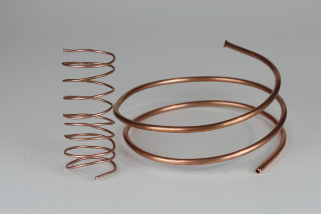

    einfach selbst wickeln. z.B. mit 6mm Cu- Rohr aus dem Baumarkt oder 6-8mm Cu- Band.
    Ich hab gerade eine gewickelt, das funktioniert gut. Die hat z.B. 6uH.

    leider kann ich erst jetzt antworten. Solch eine Spule ist eine, die ich suche. Ein Cu-Rohr von 6- 8mm zu wickeln, da hatte ich so meine Bedenken, ob das Rohr da nicht einknickt. Trotzdem werde ich es mal probieren.

    Du benötigst für knickfreies Biegen feinen Vogelsand (ohne extra Kalkstückchen), Trichter dazu, einen festen Wickeldorn aus Holz oder Metall mit etwas geringerm Durchmesser als die Spule, Schraubstock, Platz drumherum und Geduld. Der Vogelsand wird in das Rohr gefüllt und verhindert das Einknicken. Gut befüllen und durch senkrechtes Aufklopfen des Rohres auf festen Untergrund den Sand verdichten. Das eine Ende des beidseitig verschlossenen Rohres wird mit dem Wickeldorn eingespannt. Dann gleichmäßig ! Windung für Windung um den Dorn wickeln. Am Ende wird der Sand entfernt, ausgeblasen, gut gespült und richtig getrocknet. Dann die endgültigen Befestigungen formen. So kenne ich das.
    Es gibt weiches Kupferrohr, damit geht es leichter. Bei Amazon findest Du bei den Empfehlungen des genannten Links noch andere Abmessungen.
    Dabei wird die Spule, anders als beim dünnen Kupferdraht, sich beim Lösen wieder etwas aufbiegen. Probebiegungen anfertigen.
    Es gibt auch Biegewerkzeuge für den Heizungsbau, aber ob die für den dünnen Durchmesser geeignet sind - keine Kenntnisse vorhanden. Für eine Spule oder zwei sicher auch in der Anschaffung teuer.

    Aufgrund der hohen Ströme in dem Pi-Filter meiner PA will ich mindesten 16 qmm Kupferdraht verwenden oder Kupferrohr verwenden wie Hans gezeigt hat. Den Draht habe ich bereits hier. Das Kupferrohr muss ich noch besorgen. Dann muss ich "nur" noch die Spule wickeln und das bedarf etwas Kraftanstrengung ...hi

    Kupfer kann man mit einer Gasflamme ausglühen dann wird es weicher und lässt
    sich einfacher wickeln Nach dem glühen nur abkühlen lassen nicht abschrecken.
