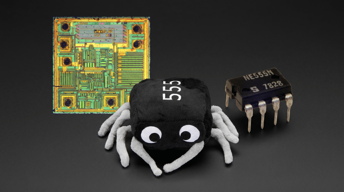

  • Der Timer-Chip, der weltweit am meisten produzierte integrierte Schaltkreis, der auch zu zahlreichen kreativen DIY Schaltungen angeregt hat , feiert den 55. Geburtstag.
    NE555: Der unsterbliche Timer-Chip feiert den 55. Geburtstag
    Mit über einer Milliarde Exemplaren ist NE555 immer noch der meistproduzierte Chip. Er ist wohl in jedem Haushalt mit elektronischen Geräten irgendwo verbaut.
    www.heise.de
