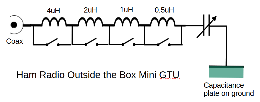

    Die Idee mit der abgestimmten Faraday-Decke als "Gegengewicht" finde ich sehr interessant. Möchte ich gern demnächst ausprobieren, da ich antennengeschädigt bin und nur von einer der oberen Terassen des Gebäudes mittels fliegendem Aufbau temporär qrv sein kann und gewiss keine Stolperdrähte installieren darf.

  • Es geht hier glaube ich weniger um den Erdleitungskoppler, der ist sattsam bekannt, sondern in erster Linie um dieses sogenannte "Faraday Cloth" den magischen kapazitiven Erdteppich als Radialersatz.
    Dazu gibt es natürlich auch schon fundierte Auseinandersetzungen.

  • Eike, nur um Dich vor unnötigen Ausgaben für HokusPokusGewebe zu bewahren: vor mittlerweile Jahrzehnten, vielleicht in seiner Studentenzeit hat HaJo, DJ1ZB (sk) nach seinen Berichten bei Treffen des GQRP in Pottenstein ein billiges Radialnetz aus kreuzweise verlöteten Drähten vor der Balkonbrüstung als Gegengewicht genutzt, an die Maschenweite erinnere ich mich nicht mehr, aber nach meinem Verständnis müsste dafür Lambda/10 auf der höchsten genutzten Frequenz ausreichen, um HF-mäßig 'dicht' zu sein. Vielleicht erinnern sich andere, die HaJo auch noch persönlich kennenlernen durften. Deine Experimente mit den Serien-L/C bleiben davon ja unbenommen - berichte gern davon!

    Moin Tom, so ist es. HaJo hat dieses Erdnetz u.a. bei einem Antennenvortrag in Pottenstein mit vorgestellt. Dabei kam auch der Hühnergitterzaundraht zur Sprache. Seitdem empfehle ich das gerne weiter. In den Tiefen des Forums gibt es einen Thread u.a. mit Peter, DL2FI über eine etwas modifizierte Picknickdecke. Es gibt neben Elektrodrähten für Weidezäune auch welche als breites Gewebeband mit eingeflochtenen Drähten. HaJo beschreibt dort sein Netz.
