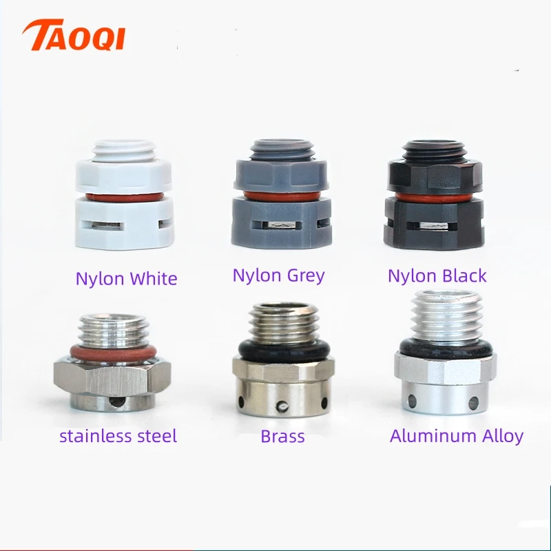

    Ich persönliche hatte bisher noch keine Probleme mit Kondenswasser. Meine Gehäuse versehe ich zum Druck- und Luftausgleich meist mit billig erhältlichen staub und wasserdichten Membran-Vents (Druckausgleichselementen):
    https://cdn-reichelt.de/documents/datenblatt/C700/DELOCK_60477_DB-DE.pdf
