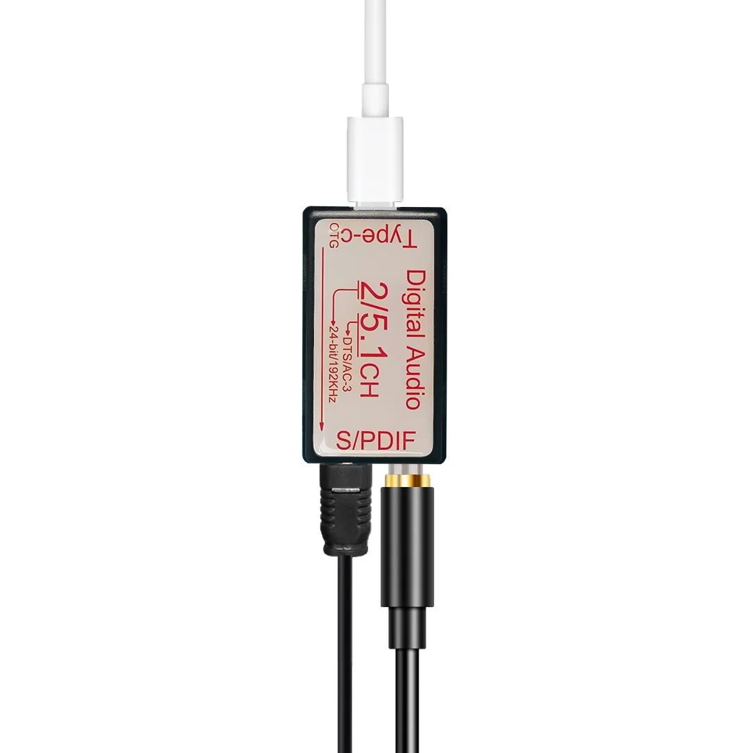

  • Wer kann mir bei der Suche nach einer geeigneten externen Soundkarte helfen?
    Problem: Die Asus Xonar U5 besitzt keine Treiber für Win11; versch. Treiber von Asus erkennen alle die Karte nicht.! Das Nachfolgemodell Asus Xonar U7 MKII ist vergriffen und auch bei eBay etc. nicht mehr erhältlich. Nur noch ein Angebot für 80 € + 20 € Versand aus den USA.
    Anforderungen: externe USB-Soundkarte, 24 Bit-Samplingrate, 192 kHtz Abtastrate (notfalls auch 96 kHz), Stereo-Mic/Line-Eingang, Win11-Treiber
    Alle im Netz gefundenen Karten haben entwerder nur Abtastraten von 44 kHz oder keine Win11-Kompatibilität oder keinen Stereo-Eingang für 3,5 mm-Klinke.
    Habe bei Ali-Express etwas gefunden (s. Link unten), was passen könnte. Was meint ihr?
    USB externe Soundkarte otg zu optischen koaxialen 192kHz dts Dolby Ac3 Quelle Ausgang 5,1 - AliExpress

  • Da meine lange Suche nach einer externen Soundkarte mit 192 kHz-Bandbreite keinen rechten Erfiolg brachte (entweder vergriffen oder nicht mit allen gewünschten Features verfügbar), habe ich mich an den Post von Uwe DL4AC erinnert, der fragte, ob nicht auch 48 kHz Bandbreite reichen. Habe mir über Amazon eine CubiLux USB 5.1/7.1 Soundkarte CA7 - nur 48 kHz-Bandbreite - günstig gekauft, die gottlob von WIN11 sofort erkannt wurde.
    Damit läuft CW-Skimmer ohne Probleme. 48 kHz Bandbreite reichen als überschaubarer Bereich ohnehin, da das cw-Segment ja meist nur die untersten 50 kHz umfassen. Ich will ja nur sehen, welche Stationen in cw online sind, dazu muss ich nicht das komplette Band abscannen. Danke nochmals für eure Hilfe!!!
    Lg DL6YES Hans-Preter
