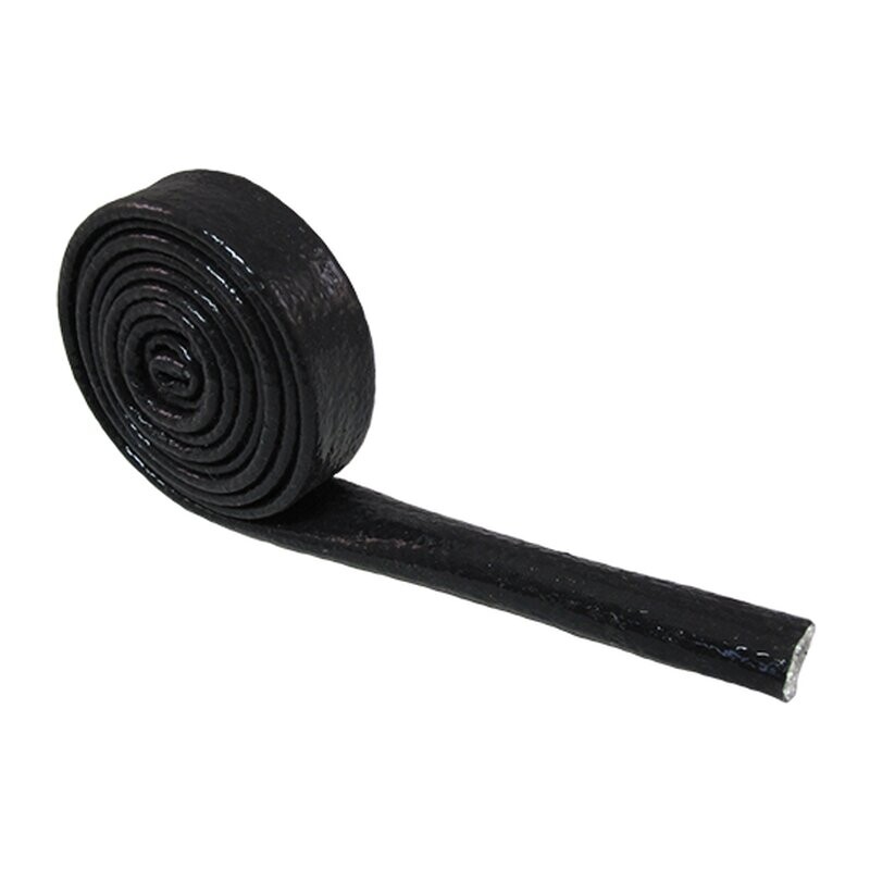

  • @ Jochen, DH6TF, #20, Verdämmung der Mega-Sicherung:
    Gute Idee, Jochen, aber dann bitte nicht-leitfähig - die Sicherung ist Teil der Antenne ;) .
    Auch daran denken: (spätestens) dann bläst die Sicherung bei der Drahtexplosion in Längsrichtung oben und unten aus - da sollte dann nichts Brennbares oder Leitfähiges sein. In den 60ern gab es bei der BW "Handflammpatronen" - die sahen ähnlich aus, brannten aber länger ...
