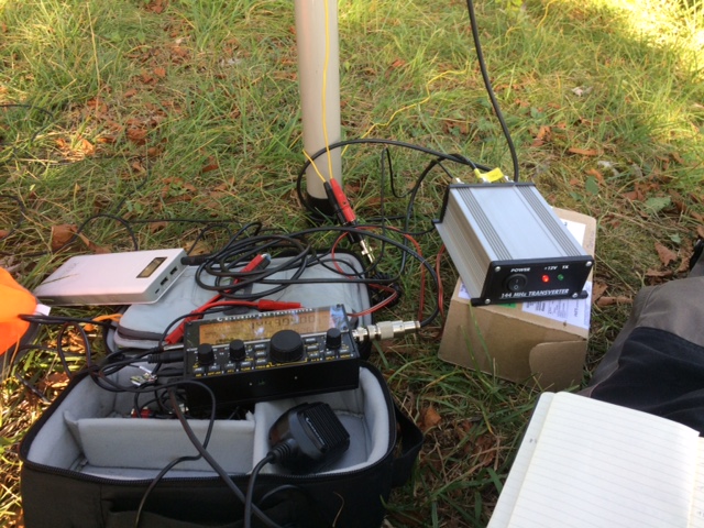

  • Den Transverter habe ich auch... er ist gar nicht schlecht.
    How to activate 2m SSB with low budget
    Since I become a ham (more then 40 years ago) I’m faszinated of 2m SSB. I wanted to be able to activate HF and VHF in SSB without hauling heavy equipment and…
    reflector.sota.org.uk
    Es gibt ihn auch immer wieder mal in den Kleinanzeigen. Zusammen mit dem QMX als Basisgerät wiegt alles nicht viel... Sicher eine interessante Lösung. Zumal man noch KW dabei hätte.
