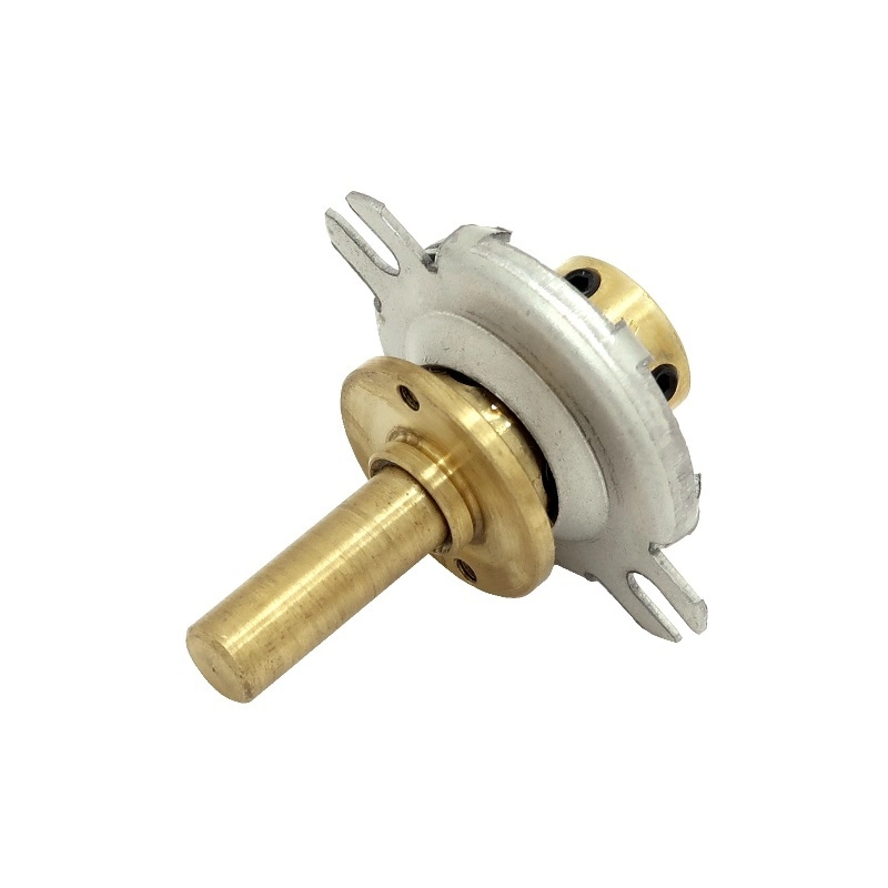

    ich bin auf der Suche nach zwei Feintrieben für Drehkos mit 6mm-Achse oder zumindest nach einer Bezugsquelle dafür.
    Hintergrund:
    Ich habe seit langem auf dem Dachboden Reste eines Bausatzes für ein Z-Match liegen, der auf dem Nierstein-Oppenheim-Seminar 2011 begonnen wurde. Drehkos, Gehäuse und Spulenkörper sind vorhanden, aber ich denke (da das Z-Match ja sehr Spitz in der Abstimmung ist - siehe auch Bauvorschlag bei DK7ZB unter "Abstimmen des Z-Matches), dass solche "Getriebe" sinnvoll sind um den Drehbereich von 180° auf mindestens das Doppelte zu spreizen.
    Ich habe im Netz Hinweise auf Winkler Antennebau gefunden, die Firma gibt es aber nicht mehr.
    Vielen Dank schon mal im voraus an die Schwarmintelligenz hier im Forum, wo mir immer geholfen wurde!

  • Hallo nochmal,
    danke für die Hinweise! Wenn man die passenden Suchbegriffe verwendet, findet man auch das, was man sucht! Ich hatte immer nach "Planetengetriebe" oder "Feintrieb" gesucht und war nicht richtig voran gekommen!
