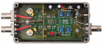

  • zur Info: im Tastkopf, welcher angeblich bis 1,9GHz brauchbar sein soll, ist ein ADA4927-1 verbaut.
    Don't kill the messenger, please.
  • ja danke Eike, hab ich jetzt beim Stöbern auf der Rosenkränzer Webseite auch gefunden.
    Wobei man dazu sagen muss, die 1,9 GHz das sind die Daten des Verstärkerbausteins. Zusammen mit den parasitären Effekten von Leiterplatte und Tastkopfanschlüssen ist es schwer, in der Praxis die Gleichtaktünterdrückung bis in den GHz Bereich zu gewährleisten. Man kann mit einer Induktivität von 1 nH / mm Leiterlänge rechnen. Wer solche Verstärkerbandbreiten nicht unbedingt braucht, ist gut beraten einen der langsameren Tastköpfe zu wählen, die haben in der Regel eine bessere Gleichtaktunterdrückung und sind unkritischer in der Handhabung.
    Auf jeden Fall finde ich es eine tolle Sache, dass Herr Rosenkränzer seine Platinen und Module günstig anbietet.
