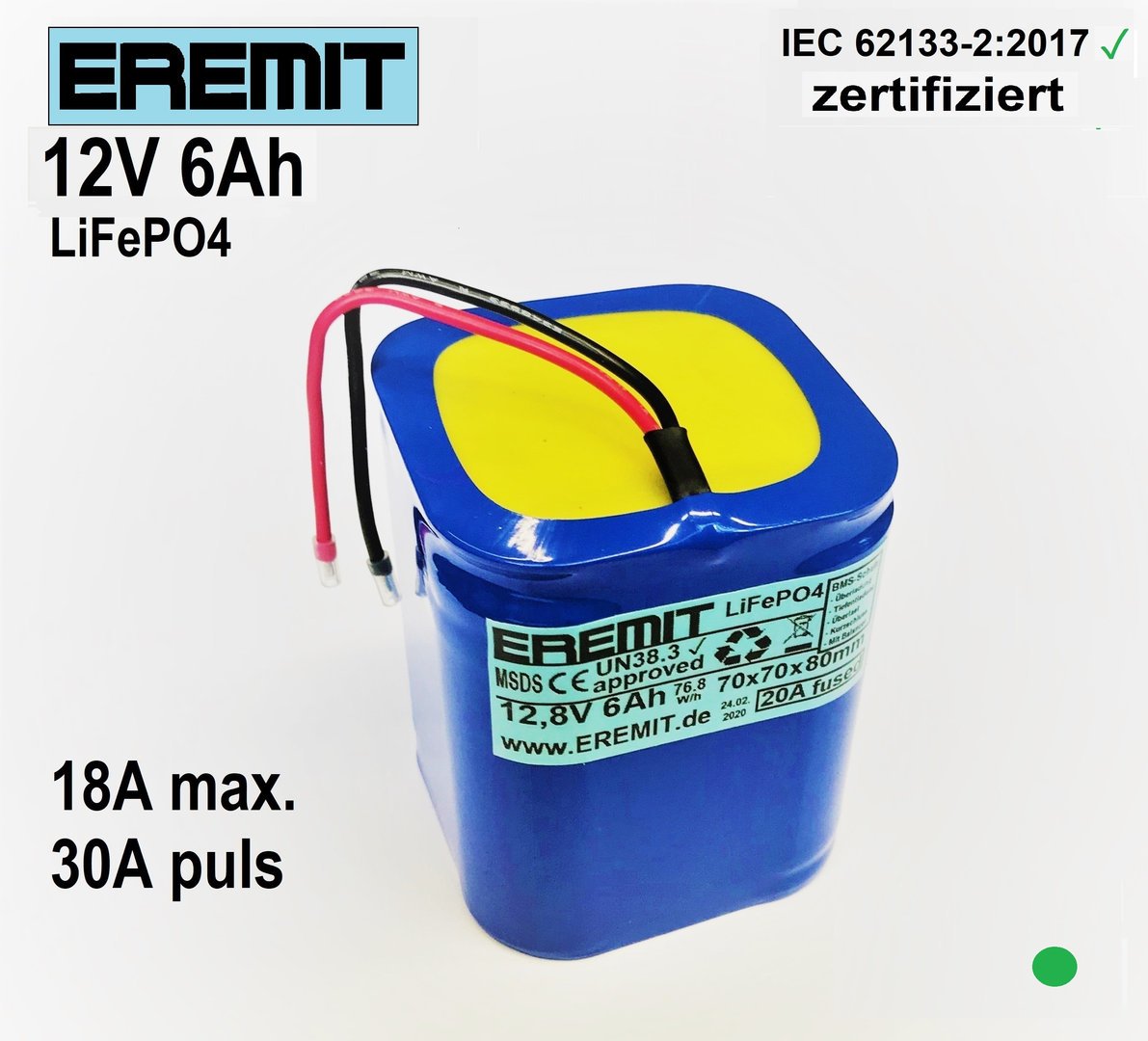

  • Danke Günter für den Bericht. Soweit alles gut, aber ich hätte jetzt keine Verwendung für den 6V und 9V Ausgang. Bei Portabel ist bei mir alles auf 12V ausgerichtet. Der 6Ah-Akku von Eremit mit seiner ganzen Schutzbeschaltung kostet 42 Euro, Ladegerät dazu 10 Euro, bin ich also bei ungefähr dem selben Preis, allerdings weiß ich, was ich bei Eremit genau bekomme.
    Wer die 6V und die 9V wirklich braucht, hat hier den Vorteil bei deinem Powerpack. Ansonsten würde ich sagen, mindestens gleichwertig ist der Eremit.

    es gibt unterschiedliche Eremit-Typen, deswegen wollte ich mich nicht auf einen Speziellen beziehen. Aber wenn gewünscht, hier der am Meisten verbreitete:
    EREMIT 12V 6Ah LiFePo4 Hochleistungs Batterie
    EREMIT 12V 6Ah Hochleistungs LiFePO4 Batterie mit hochwertigem BMS System von DALY
    www.eremit.de
    Und ich denke, jeder weiß, dass um die LiFePo von Eremit kein Gehäuse drum herum ist, was es auch nicht wirklich braucht. Es braucht auch keine speziellen Buchsen, man montiert an den Kabeln entweder die von Eremit angebotenen Stecker oder die, die man selber einsetzt. Eine Ladeanzeige brauche ich nicht, das macht das Ladegerät und in den meisten Geräten ist eine Spannungsanzeige heute auch schon verbaut. Wenn nicht, okay, da muss man dann selber noch was machen. Ich habe eine einfach Anzeige gebaut, die in das Kabel gesteckt wird. Liegt aber in der Regel zu Hause, weil mein QRP-gerät die Spannung recht zuverlässig anzeigt und ich es auch noch nie geschafft habe, meinen 4Ah-Akku komplett an einem Tag leer zu machen.
    Es kommt halt darauf an, auf was ich welchen Wert lege. Deswegen habe ich deine Powerbank nicht per se schlecht geredet, sondern nur eine Alternative dazu nennen wollen, mit der man ganz sicher ohne Störungen über die Runden kommt.

    Das Eremit Pack ist reines vierer-LiFePo4 Akkupack im Schrumpfschlauch mit BMS aber ohne Gehäuse. Das BMS/PCM ist so eingestellt, dass das Pack hohe Ströme bis 18 A und noch höhere Peaks zulässt.
    Die Talentcell Powerbank ist ein Komplettgerät mit dem vierer-Akkupack im Plastik-Gehäuse und drei DC-DC Wandlern für mehrere Ausgangsspannungen. Die Kurzschlussicherung des BMS/PCM lässt nur max. 5A auf der 12 V Seite zu. Im inneren sind dem Eremit baugleiche 6 Ah Akkuzellen verbaut.
    Wenn man jedes Gramm Gewicht sparen will und kein Gehäuse und keine unterschiedliche Ausgangsspannungen braucht oder will, oder größere Ströme entnehmen will ist man mit einem rohen Eremit Akkupack besser bedient. Wenn man den Komfort eines formschönen Gehäuses mit Buchsen und einer Ladeskapazitätsanzeige schätzt und neben den 12 V noch mehrere Spannungen nutzen möchte oder bei Bedarf 5V-USB Geräte versorgen oder laden möchte, ist die Talentcell Powerbank vorteilhaft. Der Nutzungs-Zweck bestimmt, was besser geeignet ist.

  • Das Gewicht vom Talencell Produkt war eh schon zu lesen und ist nicht übersehen worden. Das Gewicht vom Eremit 12V 6Ah, dessen Abbildung Stefan gezeigt hat, konnte ich jetzt nachschlagen. Es geht also um 760g vs 630g.
    Es geht also nicht um "jedes Gramm". Um einzelne Gramm geht es vielleicht bei Ballon Nutzlasten. Daran habe ich nicht gedacht, sondern an bodenständigen portabel Betrieb.
    760g / 630g = rund 20% mehr, Nur zur Vollständigkeit, aussagekräftiger finde ich den absoluten Vergleich:
    760g - 630g = 130g das ist beträchtlich.
    An acht Stellen je 130g eingespart, das macht den Rucksack um mehr als 1 kg leichter, oder ich kann beispielsweise im Sommer 1l Wasser mehr mit nehmen, bzw. im Winter entsprechend mehr Kälteschutz. Wenn man schon mal die Ausrüstung mehrere Stunden lang bergauf auf dem Rücken getragen hat, kann das leicht nachvolziehen.
    Es ist also bei der Bewertung von Varianten der Energieversorgung nicht unerheblich, zu beacheten, welche Art von "Portabelbetrieb" mit elektrischer Energie versorgt werden soll.
