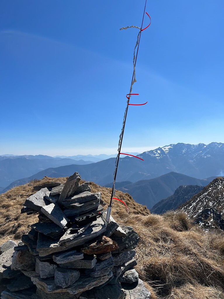

    Elecraft hat damit ein kleines Wunderwerk geschaffen, das sich bei zig tausenden Aktivierungen auf den Sota Bergen gewährt hat. Und bei mir bei über 700. Und der Tuner passt wirklich alles an. Bis hin zu in Streifen geschnittene Alufolie, falls man mal auf dem 2000er seine Antenne vergessen hat.

  • Coole Sache. Etwas OT, aber ich frage mich als Flachlandbewohner gerade, wozu man größere Mengen Alufolie mit auf einen Berg nimmt. Und schreibt jetzt bitte nicht "falls mal der Antennendraht vergessen wurde." ;)
    Edited once, last by DF2OK (August 29, 2025 at 11:53 PM).
  • wozu man größere Mengen Alufolie mit auf einen Berg nimmt
    Da war sein Vesperbrot drin eingewickelt ... :)
