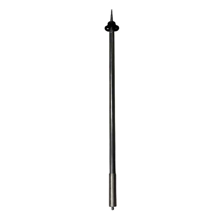

    bei WiMo sind 7,6 m lange Stäbe von Chameleon erhältlich.

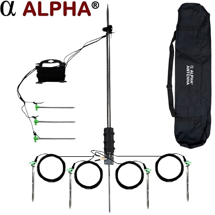

  • Wer es noch länger haben will: Alpha hat 34.5 ft (10,50 Meter) Teleskope.
    2-40M, 34' 6" Telescopic Element
    Laser engraved with “Alpha Antenna”, not Chinese junk re-branded with a Return Address label.
    www.alphaantenna.com
    SS34+ Vertikale VHF-HF-Antenne
    2–40 Meter vertikal ist perfekt für EmComm, POTA, SOTA, DXpeditionen und andere tragbare Bereitstellungen.
  • Ok, das ist zu teuer oder und nicht verfügbar.
