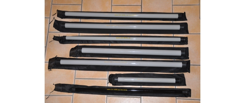

    Dietmar, willst so einen Mast stationär verwenden oder portabel?
    Portabel würde ich auch das Gewicht, die Transportlänge und den Preis in meine Überlegungen einbeziehen und dann fehlen in Deiner Aufzählung Spiderbeam und DX-Wire-GFK-Masten, die leichter, kürzer und deutlich billiger sind.
    GFK Masten
    GFK Masten Fiberglas Teleskop Masten - Kurzbeschreibung .......
    www.dx-wire.de
