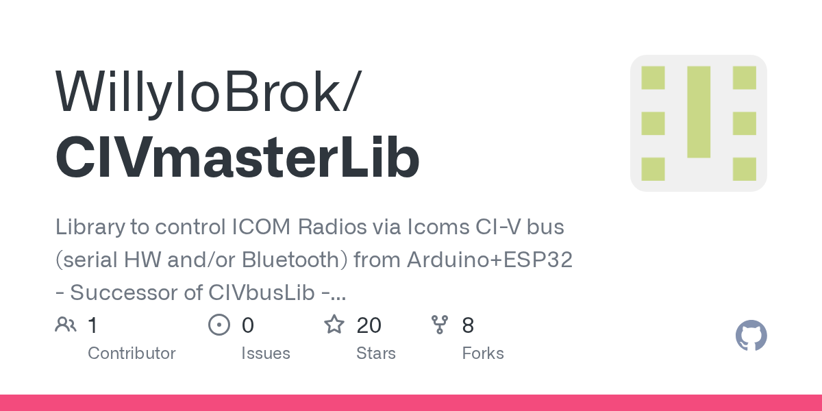

    Es gibt einige Projekte die abdecken was du vor hast, zum Beispiel auch das folgende:
    GitHub - WillyIoBrok/CIVmasterLib: Library to control ICOM Radios via Icoms CI-V bus (serial HW and/or Bluetooth) from Arduino+ESP32 - Successor of CIVbusLib - New features see in Readme.md
    Library to control ICOM Radios via Icoms CI-V bus (serial HW and/or Bluetooth) from Arduino+ESP32 - Successor of CIVbusLib - New features see in Readme.md -…
