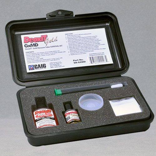

Mein uebliches Hausmittel fuer Drahtpotis und dergleichen ist Caig DeOxit. Das geht auch fuer Kohleschleiferpotis gut, obwohl manche Leute da eher Fader Lube nehmen.
Die haben auch was fuer Roehren:
DeoxIT® Gold Vacuum Tube Kit, #SK-GxMD - CAIGDeoxIT® Gold Vacuum Tube KitIncludes:DeoxIT® D25L-25C, 25 mL bottle,DeoxIT® Gold GXMD-2DB, Brush Applicator,B-SS116, stainless steel precision cleaning brush,…caig.comDoch fuer gelegentliche Hobbyprojekte ist das zu teuer. Dazu habe ich bisher normales DeOxit genommen, aber nicht in die Spockel gesprueht. Sondern auf ein fusselfreies Tuechlein, die Roehenkontakte damit benetzt und dann die Roehren reingesteckt. Bisher was das immer erfolgreich, keine Krachen beim Bewegen mehr, und so.
Guter Tipp, Danke! Denn das gibt es in verschiedenen Varianten auch hier bei Amazon.
