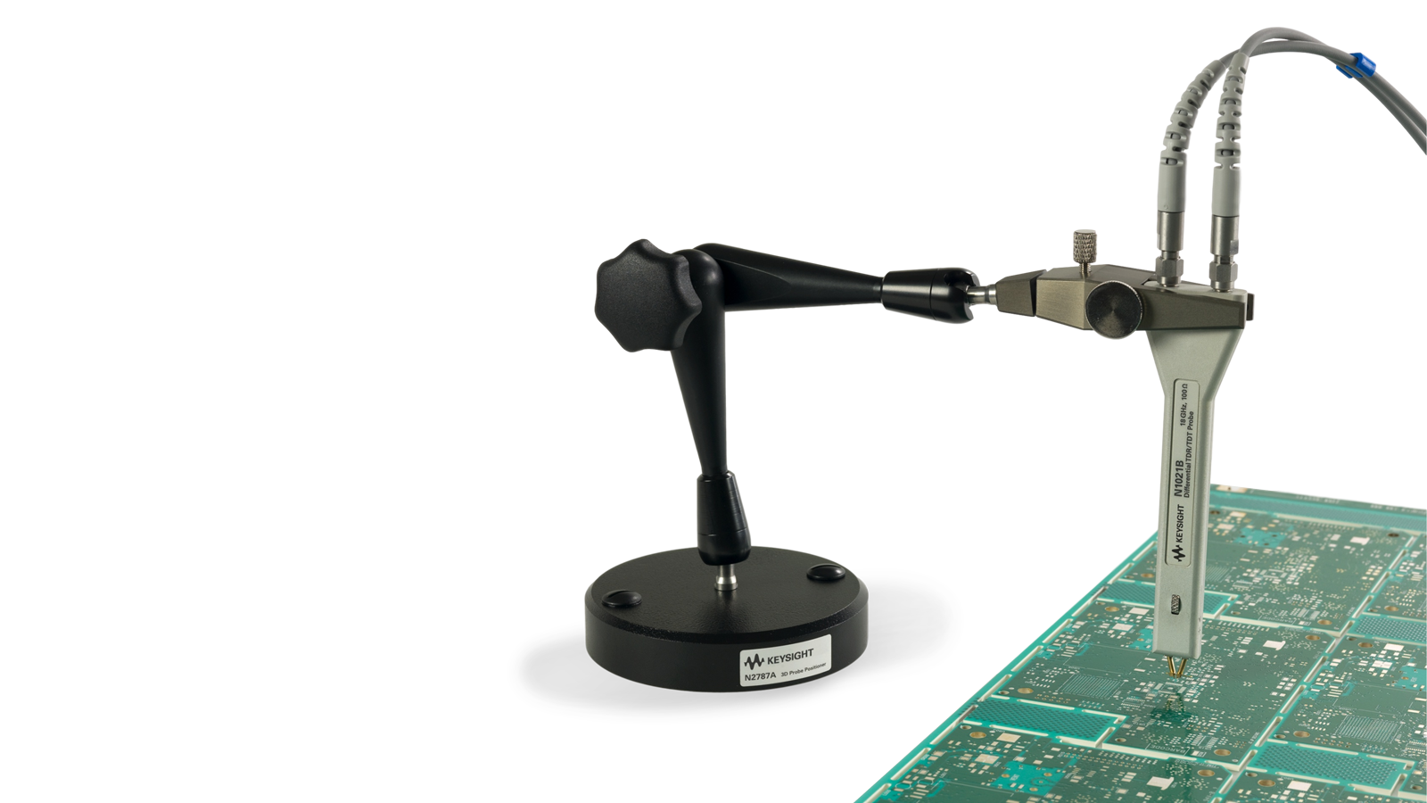

  • Ich benutze einen kleinen Parallelschraubstock, unter den ich Filzgleiter geklebt habe. Je nach Job wird das zu haltende Teil direkt eingespannt oder ich klemme eine Krokodilklemme hinein und die haelt das Bauteil. Damit kann man auch mal ganze Leiterplatten oder groessere Stecker halten, ohne dass es wegrutscht. Wenn ich die Filzgleiter "ausbremsen" moechte, lege ich einige Schnipsel eines alten Fahrradschlauches unter. Fuer ganz filigrane Sachen steht hier die "dritte Hand" N2787A von HP, Agilent, Keysight, was immer hier. Die sind aber schmerzhaft teuer, wenn man sie nicht wie ich bei einer Liquidation ersteht:
    N2787A 3D Probe Positioner
    Achieve stable 3D probe positioning for hard-to-reach XYZ access with this flexible articulating arm.
    www.keysight.com

  • Quote from Jörg
    Ich bin gerade über den älteren Beitrag gestolpert und mir kam deine genannte dritte Hand sehr bekannt vor..das Teil, der Arm, sieht bis auf die Farbe exakt so aus wie mein Fisso Magnetstativ an der CNC Fräse.
    Die gibt es auch in billiger aus China und sind vielleicht eine Alternative, falls jemand sich so was bauen will zum Messen. Mit Pogo Pins kann ich mir schon gut vorstellen, dass das eine gute Lösung sein könnte..wobei ich die sensepeek echt genial finde und für mich erstmal bedient bin
