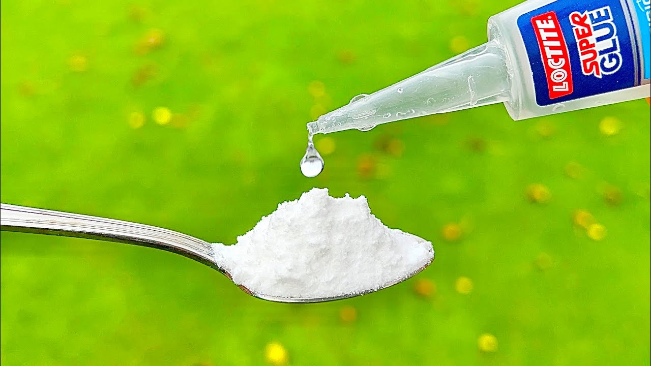

    die Suche von Raimund nach einem Drehko liess mich durch die empfohlenen Links von Ingo durchs Web surfen. Ergebnis: Irgendwann landete ich mal wieder auf einer der - gefühlt - tausenden von Tipps und Tricks-Seiten. Schaue selten drauf, aber hier triggerte mich ein Film. Vor Jahren, als der Sekundenkleber auf den Markt kam, gabs dazu "Füller". Also eine kleine Tube mit irgendeinem feinkristallartigen Pulver, das die Struktur verstärkt. Hat prima funktioniert.

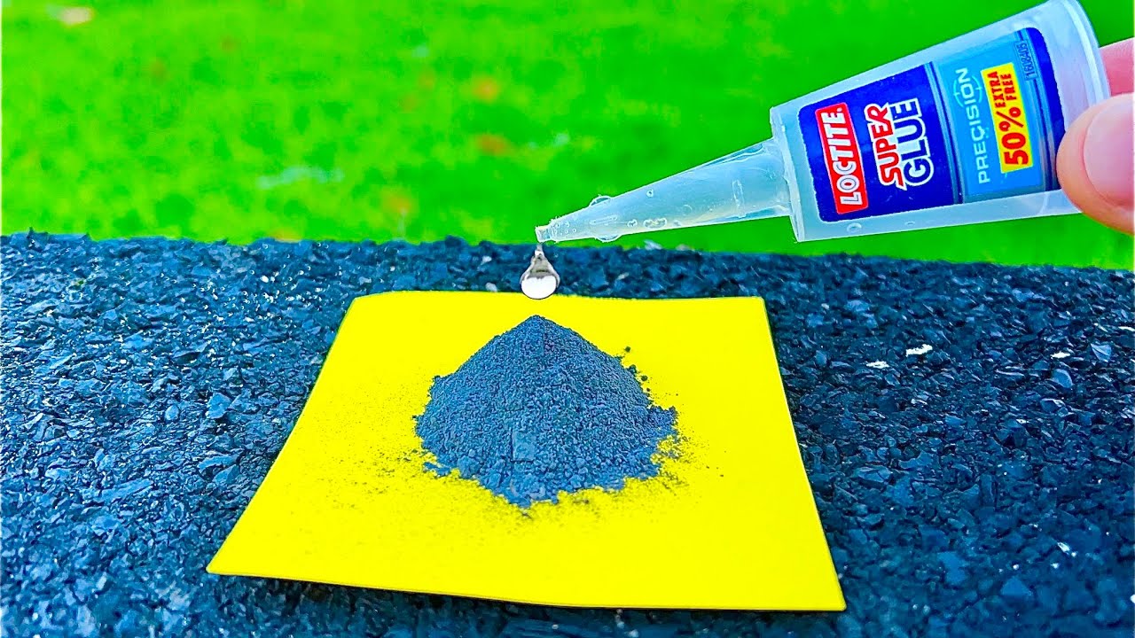

    Sekundenkleber ist bei mir in verschiedenen Bereichen im Einsatz. Aber eben nur der Kleber und dazu der Aktivator. An das Füllmaterial habe ich nie mehr gedacht. Bis mir der Film angeboten worden ist. Dazu gibts noch eine Steigerung, die ich im zweiten Video verlinke. Auf dem Kanal gibts nun weitere Filme, die diese Kombination der Pülverchen in Aktion zeigen.
    Vielleicht können diese Beiträge von Euch nutzbringend ein- bzw. umgesetzt werden. Irgendwas gibts ja immer zu flicken.
    Super Glue and Baking soda! Pour Glue on Baking soda and Amaze With Results
    how to fix your broken items using glue and baking soda, known as super glue or ca glue. Using baking soda and super glue together is a much more effective a...
    Forget the Baking Soda! The Most Effective and Robust Adhesive I Have Ever Seen
    With super glue and baking soda, you can firmly adhere many objects. Carbonate is known to provide a very strong adhesion. But if you want the adhesion to be...
